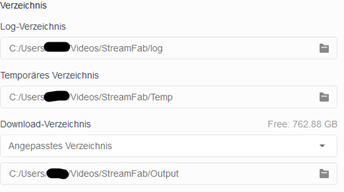

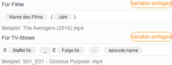

Maddin74 Hei,ich lade momentan Serien bei Joyn runter, was bis vor ca. 1 Woche auch gut funktioniert hat. Nun hab ich das Problem, das beim Remuxen SteamFab ohne Fehlermeldung abstürzt und ich den Prozess über den Task-Manager beenden muss.Das geschieht sowohl bei direktem Download als auch beim Hinzufügen zur Download-Liste.Das Problem besteht auch nach dem Update auf 6.1.9.9.Ich habe mich mehrfach in meinen Joyn-Account aus- und wieder eingeloggt, leider ohne Erfolg. Bei der Vorgängerversion hat das manchmal funktioniert.Der Download von APV funktioniert ohne Probleme.Betriebssystem:Windows 11 Pro 23H2Build 22631.4169Geänderte Einstellungen:Schon mal Danke für Lösungsansätze.
