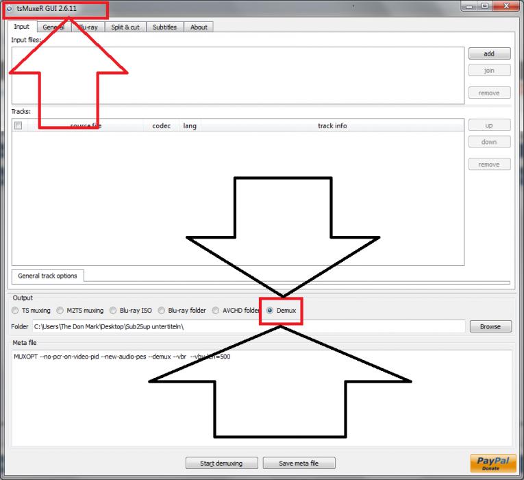

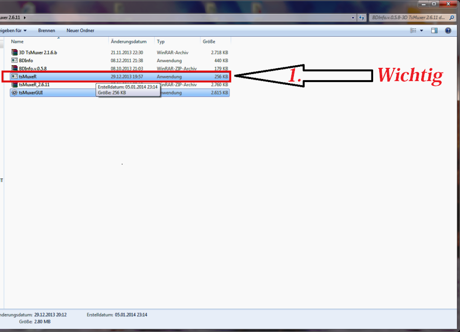

    Eine kleine Einstellung müssen wir noch vornehmen bevor wir mit den TsMuxer anfangen können
      #17
      Wichtig ist das ihr als erstes auf tsMuxeR klickt, und es öffnet sich ein schwarze weißes Fenster ca.2 Sekunden das sollte kurz kommen damit der 3D TsMuxer richtig läuft. Wenn das so ist ist allesClick image for larger version
        #18
        So jetzt starten wir den TsMuxer siehe Screenshot
ID:	311011 auf Das umrandete und ein weiteres Fenster öffnet sich

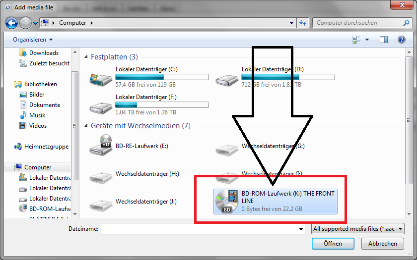

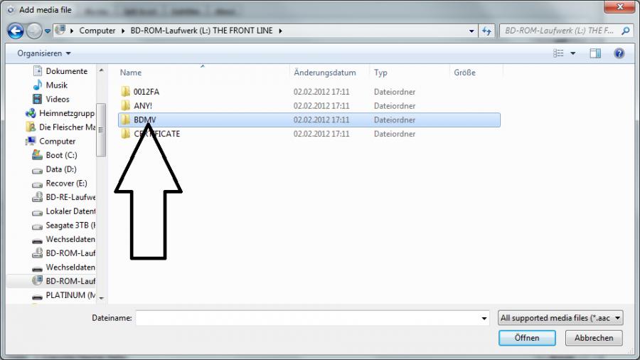

              #21
              Wenn ihr auf Add geklickt habt geht ihr auf euer Laufwerk wo ihr euren 3D Film oder 2D Film gemountet habt (virtuelles Laufwerk) betrifft aber nur diejenigen die die ISO gespeichert haben
              Für diejenigen die noch die Originale im Laufwerk Haben haben dadurch kein Vorteil es dauert etwas länger.Aber die Vorgehensweise ist die gleiche,Ob von der Originale oder Sicherungskopie soweit verständlich

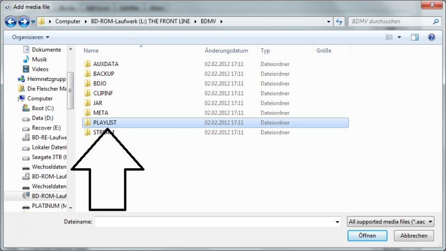

                #22
                Klick auf BDMV
                  #23
                  Dann auf Playlist

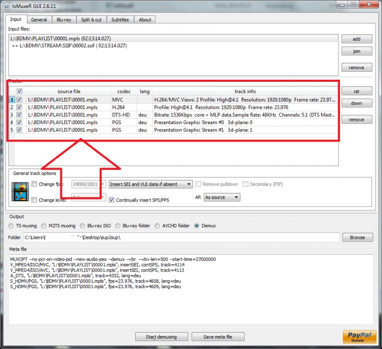

                      #25
                      Und so sieht es aus wenn ihr eure MPLS geladen habet.Jetzt geht es an die Untertiteln die müssen wir Demuxen
                      siehe die weiteren Screenshot an

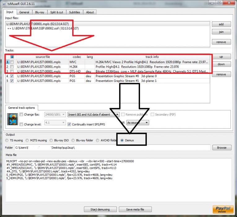

                        #26
                        Alle Hacken raus bis auf die PGS,Und den Punkt auf Demux stellen

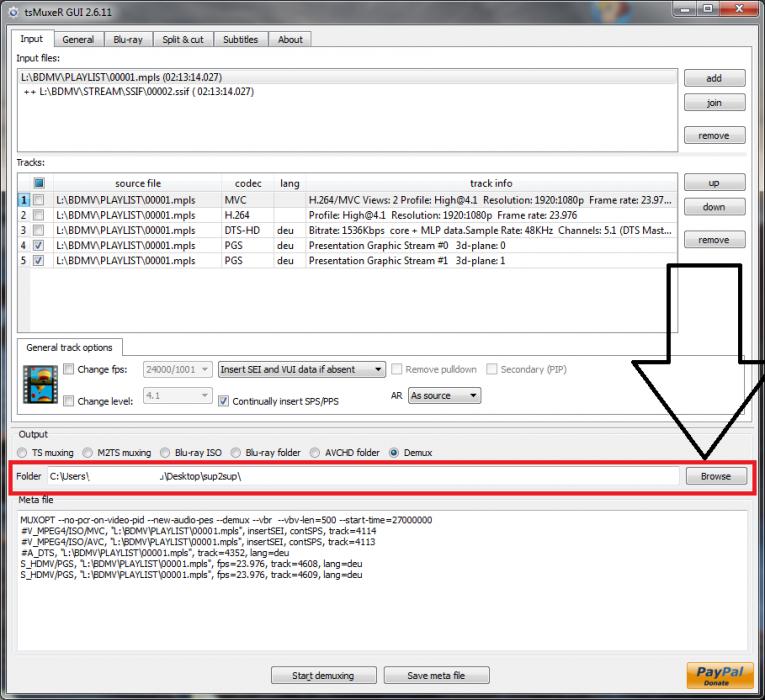

                          #27
                          Bevor ihr auf Start Demuxing geht musst ihr vorher ein Zielordner angeben wo der Muxer die PGS speichern soll
                          Ich habe mir einen Ordner auf den Desktop angelegt (sup2sup ) benannt
                          Klickt auf Browse sucht den sup2sup Ordner und speichern.
                          Dann Klickt ihr auf Start Demuxing
                            #28
                            Der TsMuxer legt los wenn er seine 100% erreicht hat ist es fertig dann auf ok Klicken.TsMuxer nicht schließen den brauchen wir noch

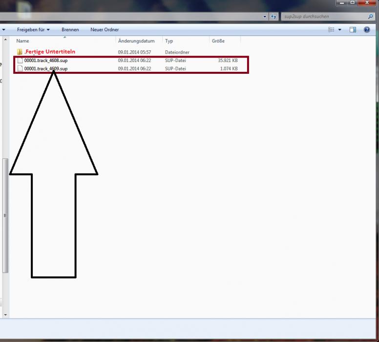

                              #29
                              Wenn ihr euren Zielordner richtig angegeben habt mussten dort 2 (PGS) stehen
                                #30
                                Ich lege mir gleich einen 2 Ordner rein (Fertige Untertiteln )dort ist dann die fertige PGS die wir gleich mit den Programm ( BDSup2Sub511 ) Bearbeiten .Ihr könnt aber auch woanders den Ordner anlegen es ist jedem selber überlassen wie er es macht
