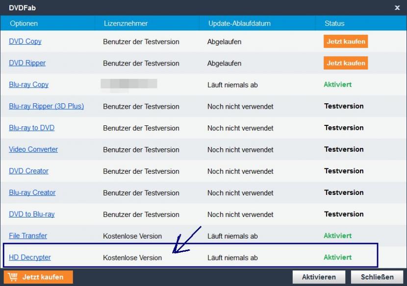

        Der Vorschlag von Ziggy ist gut - ich teste das grad mal. Dummerweise habe ich mir nur die Ripper-Lizenz gekauft.
        gruß anderl
          Das ist doch auch ok, wenn du mal ein paar Euro übrig Hast
          Warte bis Weihnachten da kommen ein paar Knüller Angebot
          dann kannst du dir den DVDFab Blu-ray Copy holen
          Du kannst es auch mit den kostenlosen Programm testen DVDFab HD Decrypter
          Du kannst auch mit diesen Programm (Clown v0.81 ) deine m2ts laden und dir eine iso oder einen Bluray Ordner erstellen
