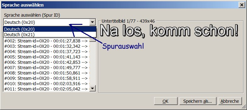

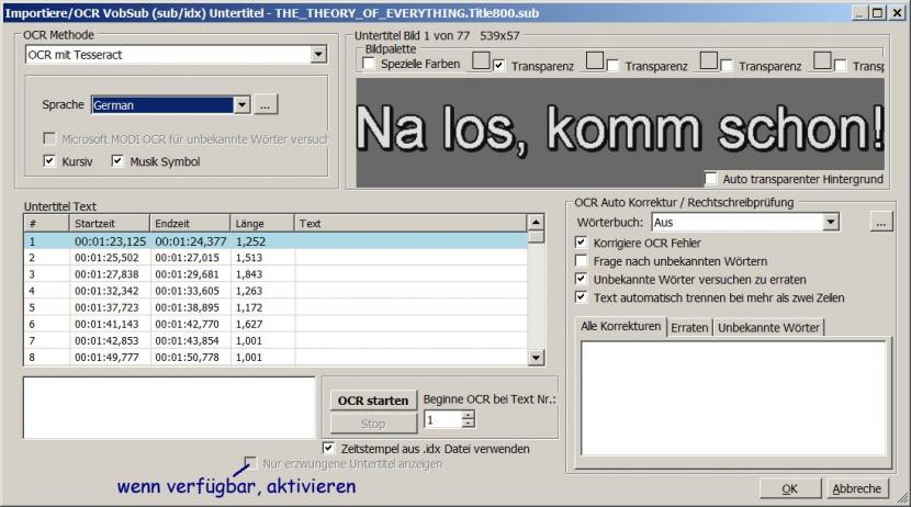

    Subtitle Edit ist in der Lage, forced Untertitel zu erkennen. Öffne Subtitle Edit, dann ziehe die von DVDFab erstellte .sub ins Hauptfenster, daraufhin öffnet sich ein Dialogfenster. Dort kannst du aus den verschiedenen Untertitel-Spuren auswählen, und auch, ob nur die forced verwendet werden sollen.
    Achte darauf, daß du in Subtitle Edit die richtige Framerate und den korrekten Zeichensatz eingestellt hast, bzw. aktiviere die Option "Zeitstempel aus .idx-Datei verwenden". Als Zeichensatz empfehle ich dir den 1252. UTF-8 geht auch, aber nicht immer werden damit deutsche Umlaute korrekt angezeigt.
    Wenn Subtitle Edit Fehler anzeigt, betrifft es meistens die Zeitstempel, da muß man manuell ein bißchen nachhelfen.

        Keine Ahnung, welche Version du hast, in 3.4.8 kann man zwischen den Sprachen auswählen. DVD Subextractor ist übrigens besser als Subtitle Edit. Und auch wenn du in MKVs einen track als forced flaggst, kann es immer noch sein, dass dein Standalone das ignoriert.
