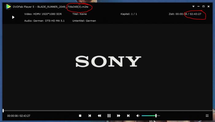

    Hi
    Dieser Film besitzt 3 Ansichtswinkel.
    sollte jemand den CH-Import besitzen,
    hier ist die richtige mpls 348(3) für diese Edition die Schrift am Anfang ist in deutsch

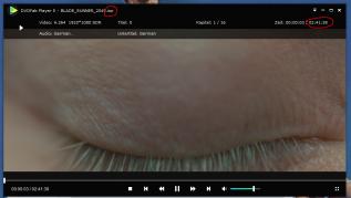

      Hallo zusammen,
      genau wie hoffer schreibt, wähle ich die mpls 348(3) zum bearbeiten aus. (Spielzeit 2:43:27)
      Nach dem Bearbeiten kommt aber die mpls 340 (Spielzeit 2:41:38) raus?!?
      Wieso dass? Hat jemand dasselbe Problem?
      Gruß,
      Päppelchen

          ich hatte mir den Hauptfilm mpls348(3) als m2ts gerippt, alles komplett mit dt. schrift am anfang
          ich vermute mal das du den Hauptfilm als Iso, BD25 oder B50 wolltest?

                hoffer Genau das meinte ich. Der Film fängt etwas später an nach dem bearbeiten. Ausgabe als Blu-Ray Ordner 25 GB.
                Bekomme ich nur mit einem "Mitbewerber-Program" hin.
                Fab schafft es leider nicht
                  Habe es gerade mit 10.0.7.7 und 8.2.3.0 probiert gleiches Ergebnis, aber im Ordner BladeRunner 2049/BDMV/Stream sind zwei Dateien:
                  In der Reihenfolge:
                  00335.m2ts
                  00347.m2ts
                  der zweite Stream ist der Anfang, der fehlt.
