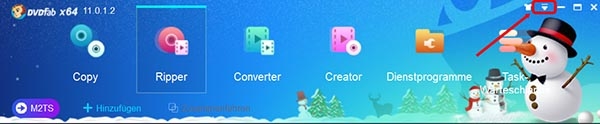

      nur 4k FIlm, normale BD geht. Wo kann ich sehe welche Firmware ich habe?
        Click image for larger version  Name:	1.jpg Views:	1 Size:	51.2 KB ID:	363888
        Click image for larger version  Name:	vvvvvvvvvvvvvvvvvvvvvvvvvvv.jpg Views:	1 Size:	39.3 KB ID:	363889
        ........Laufwerk und DVDFab 11.0.0.3.
        pls. Update !!! 11.0.1.2
          ok thx, hab leider Version 3.03.
          Mir ist es zu kompliziert, es downzugraden. Werde einfach in nächster Zeit ein anderes Laufwerk besorgen.
          Danke für deine Hilfe.
