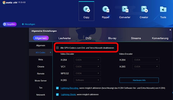

      Danke für Ihre Antwort. Aber im Copy-Modus kann man Cuda gar nicht aktivieren oder gibt es einen Trick? Ich möchte eigentlich eine 1:1 Kopie des Hauptfilms ohne Qualitätsverlust.
        Hier darf kein Haken gesetzt sein
        Click image for larger version  Name:	sssssssssssssssssssssssssss.jpg Views:	1 Size:	76.1 KB ID:	372668

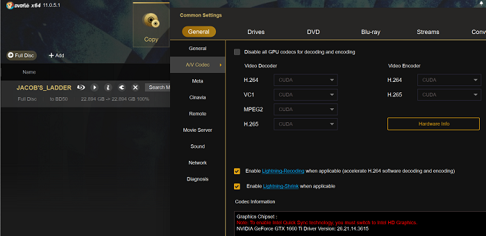

            Cuda works fine in Copy Module. You can click on the Hardware Info button to check what your GPU capabilities are.
