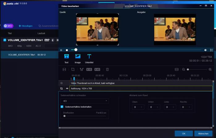

    ich archiviere momentan meine Fernsehaufnahmen, diese wurden zumeist im 4:3 Format aufgenommen. Daher hat der jeweilige Sender meist das Bild mit Balken oben und unten gesendet, da die Aufnahme sonst verzerrt. Lese ich die gebrannt DVD in DVDFab 11.0.8.6 ein, so schlägt er mir verschiedene Auflösungen vor. (siehe Abb.1).
    Wechsel ich nun die Kodierung von h264 zu VP8 und wieder zurück zu h264, so zeigt er mir höhere Auflösungen (die Orginalauflösung) an(Abb. 2).
    Mit anderen Worten, käme ich auf diesen Trick nicht, so würde ich bei allen Videos deutliche Verluste beim Konvertieren haben... Es ist extrem nervig, immer diese Schritte durch zu gehen, gerade wenn man bedenkt dass ich noch über 200 Filme vor mir habe. Gibt es dafür eine Lösung?

      Leider kann ich kein Passtthrough verwenden, das liegt daran, dass ich die Videos beschneiden muss. Die erwähnten schwarzen Balken oben und unten sogen sonst für eine Zentrierung auf dem Fernseher, und wer will auf einem 65 Zoll Fernseher ein 30 Zoll Bild sehen. Bei einem Passtthrough ist das sog. Croppen eines Videos leider nicht möglich.
      Aber nochmal zum Problem zurück. Warum gibt mir der Konverter denn so eine komische Auflösung vor, anstatt die Orginalauflösung des Videos, die in dem Beispiel bei 768x576 bzw. gecroppt bei 768x424 liegt?
        Erst nach dem Trick gibt er mir die Auflösung 768x424 zur Auswahl, wie man auf dem zweiten Bild erkennen kann (2. Auflösung die zur Auswahl steht)

              Ich hoffe das erklärt die Situation etwas besser, aber die Frage bleibt ja, warum zeigt mir DVDFab denn die Orginalauflösung/gecroppte Auflösung nicht gleich an. Warum muss ich erst rumtrixen? Ist das ein Programmfehler?

                  Daher bin ich ja entsetzt! DVDFab will mir ja Standardmäßig scheinbar 768-720= 48 Pixel wegschmeißen oder (noch schlimmer wäre) den Film stauchen. Das wäre beides wirklich mies.
                  Gleichzeitig Croppe ich die Filme in dem von dir gezeigtem Menü momentan so, dass ich die Balken oben und unten wegschneide. Dadurch bekomme ich eine Videodatei, die ausschließlich das Video enthält im Orginal 16:9 Format (In der Skizze ist das dann der blaue Rahmen). Wenn ich das nicht tue, packt DVDFab die schwarzen Balken in das Video sodass beim anschauen auf dem Fernseher das Bild zentriert wird, da der Fernseher denkt, die schwarzen Balken gehören dazu und müssen angezeigt werden.
                  Kleine Randinformation zu einem weiteren Bug:
                  Croppe ich das Video, so wird mir im rechten Bild das Bild mit Balken rechts und links angezeigt, obwohl da keine sein sollten. Ich mach gleich noch ein Bild und schicke es nach. Auf der Vorschau sieht es dann so aus, als ob DVDFab das Bild stauen würde, was es aber definitiv und Gott sei dank, nicht macht. Es wird nur falsch angezeigt.
