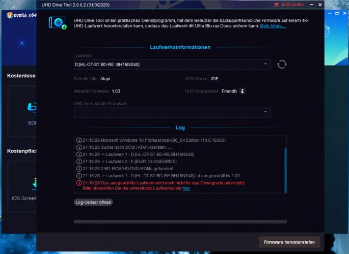

    Hallo ich besitze das LG BH16NS40
    Nun sagt mir DVDFab das ich ein freundliches UHD Laufwerk habe, allerdings mit Firmware 1.03.
    Hierzu hätte ich dann mal eine Frage, sowie ich es verstanden habe stuft das UHD Tool das Laufwerk wieder runter.
    Aber hier im Screen heißt das, das Laufwerk nicht unterstützt wird.
    Ist das die Aussage weil ich das Tool noch nicht gekauft habe? Oder geht es nicht!
    Wenn es so ist und ich es gekauft habe und die Firmware heruntergestuft hab, kann ich mit dem Laufwerk noch Blu-rays/ oder UHD Brennen.
    LG BH16NS40(Intern, SVC Code: NS50)

      Hallo D300
      Einen SVC Code kann ich nicht finden, habe nur ein Label wo drauf steht das Model BH16NS40 und darunter was Chinesiches mit dem Datum 22.04.2014 dann die Rom Ver, 1.03 und die Seriennummer und ein DHHS Code: GH mehr steht nicht da.
      MFG Nicki
        und da liegt der Hase im Pfeffer .... erst Modelle ab 2015 Funktionieren !!
        Die Meldung im Programm (noch nicht unterstützt) ist Standart-Kram
        Schau mal in die Liste der Laufwerke, da findest Du dieses Jahr bei anderen auch als Anforderung

        UHD-freundliche Laufwerke:
        • LG WH14NS40 (intern, SVC Code: NS50) Getestet
        • LG WH16NS40 (intern, SVC Code: NS50) Getestet
        • LG BH16NS40 (intern, SVC Code: NS50) Getestet
        • LG BH16NS55 (intern) Getestet
        • LG BH14NS58 (intern) Getestet
        • LG BH16NS58 (intern) Getestet
        • LG WH16NS58 (intern) Getestet
        • LG BE16NU50 (extern, USB) Getestet
        • ASUS BC-12B1ST b (intern, hergestellt 2015+)
        • ASUS BC-12D2HT (intern, hergestellt 2015+) Getestet
        • ASUS BW-16D1HT (intern, hergestellt 2015+) Getestet
        • ASUS BW-16D1H-U (extern, USB, Firmware Version beginnt mit dem Buchstaben A, hergestellt 2015+)
