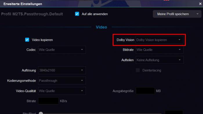

            also gemeint ist aber HDR Dolby Vision. Film mit DVDfab einlesen und rechts ist der Schraubenschlüssel. Rechts oben ist bei einem 4K UHD Film "Dolby Vision" das steht immer automatisiert bei mir auf "Dolby Vision entfernen" und ich weiß nicht warum. Ich kann es für einen Film auf "Dolby Vision kopieren" stellen, beim nächsten steht es dann wieder auf "Entfernen". Profil speichern habe ich ebenfalls ohne erfolg probiert. ISO Komplett war mal meine ursprungsidee, deswegen habe ich mir auch den Movie Server gekauft. Doch da habe ich oftmals probleme mit dem Menü und vor allen dingen beim abspielen des Films. Schlechtere Bildquali und ruckler im Film. Ganz extrem zu beobachten ist das bei DVD ISO Complett. Ich habe so viel versucht und probiert, leider alles ohne erfolg. Deswegen habe ich für mich den weg gefunden: DVD`s in MKV Pass., BluRay`s in m2ts Pass. und 4K UHD in m2ts Pass. Habe keine Platzprobleme und möchte immer die bestmögliche Bildqualität. Ich probiere gerade aktuell noch mal aus und Kopiere einen 4K UHD Film mit Dolby Vision in der Einstellung "Dolby Vision kopieren". Ob man da einen unterschied sieht. Aber warum steht es immer auf "Dolby Vision entfernen"? Warum kann ich es nicht auf "Dolby Vision kopieren" festlegen?

                irgendwas machst Du Falsch ... ich habe DolbyVision Kopieren im Profil abgespeichert
                Film rein >> nachgesehen und guckst Du
                  stimmt hab ich auch... Da ich BluRay und 4K UHD beide ins m2ts rippe und deren Profile abspeichere kommt es auf die Reihenfolge der abspeicherung an. Wenn ich das Profil für BluRay als erstes abspeichere, dann holt sich das für 4K UHD das Profil was ich für BluRay abgespeichert habe. Weil beides m2ts ist. Speichere ich erst das Profil für 4K UHD ab, dann bleibt die einstellung für Dolby Vision kopieren erhalten. Ebenso die einstellungen für BluRay, da es die einstellmöglichkeit für Dolby Vision dort natürlich garnicht gibt. Jetzt passt es. Vielen dank für deine Tips und anregungen, deswegen bin ich überhaupt auf die idee gekommen...
