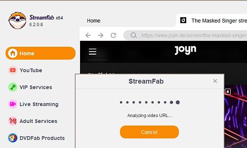

    Seit mindestens Dienstag (03.12.) ist kein Download von Joyn mehr möglich - weder Serie noch Film.
    Nach "Starten" / Anklicken des Films dreht sich der Kreisel in der Mitte minutenlang, ohne dass das Analysefenster kommt.

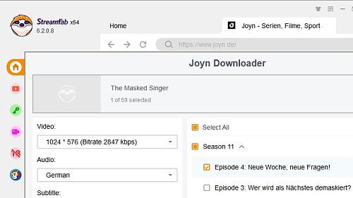

    Das joyn Modul ist häufiger mal zickig ..
    .. aber eine Episode von gestern funktionierte im ersten Anlauf:

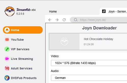

        Kein Problem feststellbar:

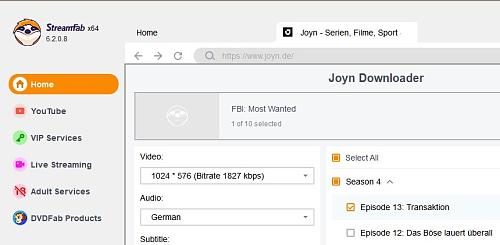

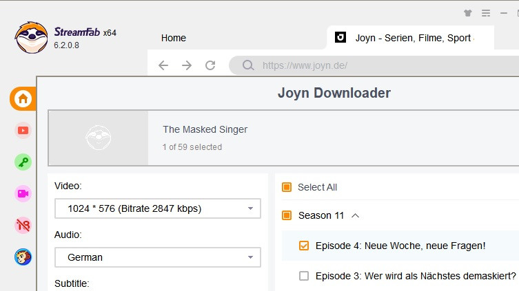

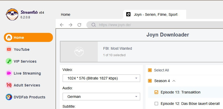

              Auch mit dem Titel aus dem Log kein Problem - offenbar nur bei Dir das Problem:
