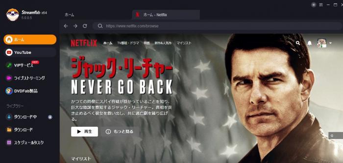

    ダウンロード中、新設されたホーム画面に移動すると別の動画の再生ボタンが押せるようになっていたので再生 ボタンを押したところ
    URL解析中と表示が出たのでキャンセルを押し、再生することが出来ました。

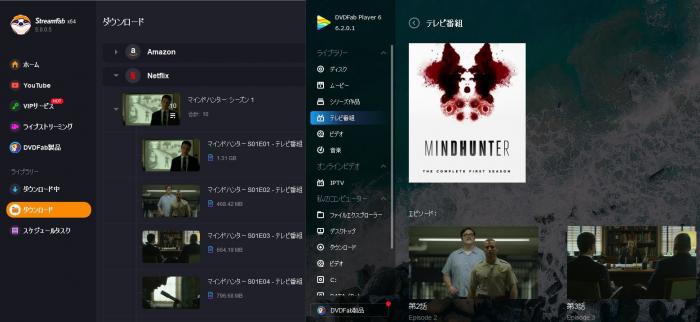

    確か 5.X.X.Xになる前はダウンロードするものを決定したあとは何もできなくなり、ダウンロードが完 了しないと次の操作ができないようになっていたと記憶しています。
    ダウンロードが完了した後調べてみると
    ダウンローダー側は第一話をダウンロードしたとなっていますがプレーヤー側には第1話がありま せんでした。
    ダウンロードしたファイルで調べると、第1話は保存されて無く、再生をした ジャック・リーチ ャー NEVER GO BACK が保存されていました。
    ホーム画面が出来たことは便利になりましたが、こうなるのは仕様通りなのでしょうか
