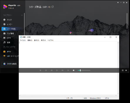

    PlayerFabと別アプリを立ち上げておいて別アプリを選択するとPlayerFab画面の一部が前面 に表示されていますので修正できないでしょうか。
    又、PlayerFabで一度でも再生してしまうと、常に前面表示となってしまい、再生しながら別アプリを 前面表示させることができませんがこちらも修正できないでしょうか。
    この場合PlayerFabを終了しない限り常に全面に表示されます。
    メモ帳とPlayerFabを立ち上げてPlayerFabを選択した状態の画面

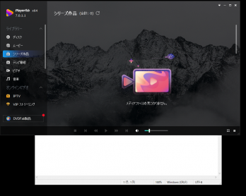

    メモ帳を選択した時にPlayerFabの一部が前面に表示

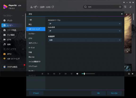

    設定画面を選択した場合も一部が前面に表示

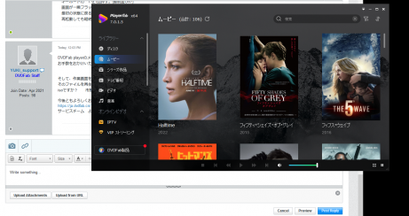

            ブラウザとPlayerFabを立ち上げる
            PlayerFabを選択

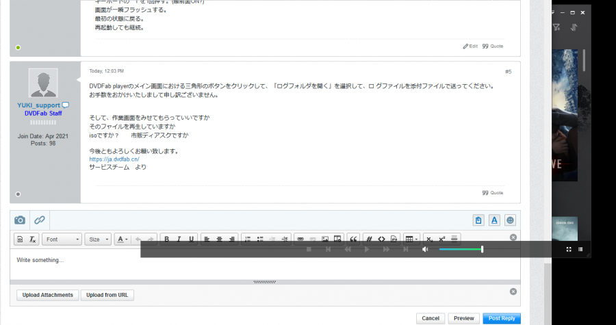

            ブラウザを選択すると最前面となるはずか一部分が残り最前面となっていない
            ★この部分が残っている

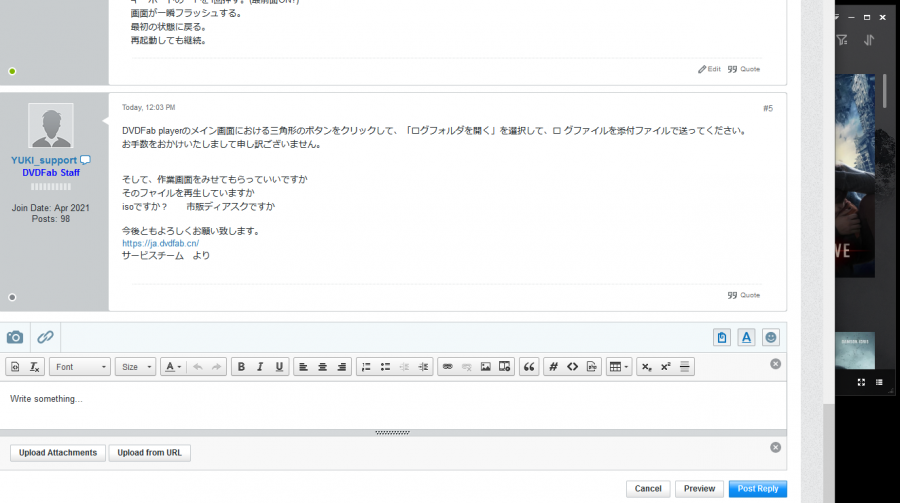

            PlayerFabで何かタイトル再生し キーボードの T を押す。
            再生を終了しブラウザを選択する。
            ブラウザが最前面となり表示が正常となる。
