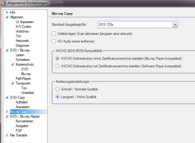

    Erst dann sollte geschrumpft werden, da sonst das LW die ganze Zeit vor sich hinrödelt. Zwischengespeichert werden die Daten nach Voreinstellung:
    Grüner Haken --> Allgemein --> Temp. Verzeichnis. Dabei sollte man gleich unter --> Allgemeich --> A/V Codec --> alles auf SW setzen.
    Unter --> BR schreiben, kann die Zielgröße in gewissen Grenzen angepaßt werden. Unter --> BR Copy kann der langsame Scan deaktiviert und auch der schnelle Modus gewählt werden.
    Das Ergebnis ist bei BD9 eine AVCHD. Praktisch eine BD Struktur im Miniformat, damit eine DVD-DL gebrannt werden kann.

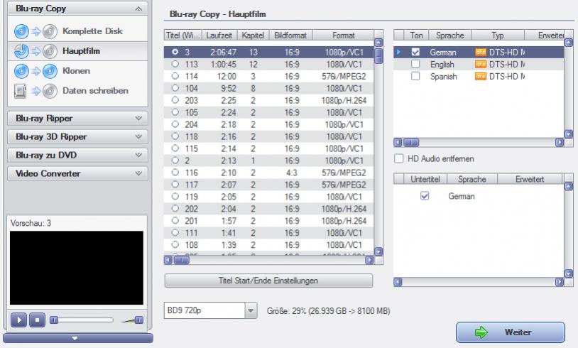

                isch krieg hier noch Plaque !
                heute habe ich
                1. die BR mit Bluray-Copy (Komplette Disk) auf die HD geschafft,
                was nur funzt, wenn HD Audio entfernen angehakt ist
                2. dann habe ich mit dem obigen DIR unter BluRay-Copy => Hauptfilm
                ausgewählt, innerhalb von 19 sec. waren schon 59% erreicht
                und jetzt nach 3 Std 56 min und 52 sec kam die Meldung:
                Vorgang fehlgeschlagen, im Detail sieht das so aus:
                17:24:01 Analyzing gestartet
                21:24:11 Analyzing completed successfully
                21:24:11 Kopiervorgang gestarte
                21:24:11 Aufgabe_1 fehlgeschlagen! Fehler = 1000(505.00 259)
                21:24:12 Vorgang fehlgeschlagen
                Is es normal, dass das Analyzing so lange dauert (Core I5, W7-64Bit) ?
                Gibt es evtl. das Prob nur in der dt. Version ?
                Fragen über Fragen ...

                  Die komplette BR liegt also auf Pladde und dann hast Du aus diesem Ordner den Hauptfilm (welchen denn ?) angewählt um zu schrumpfen ? Dabei dauert der Scann so zwischen 5 und 8min
                  im Schnitt bei mir. Anschließend mit "Start" loslegen - und das endet dann nach besagter Zeit mit Fehlermeldung - richtig ? Welche Einstellung benutzt Du ? Langsam oder schnell.
                  Ist der vollständige Scan aktiviert ? Versuch doch mal ohne Haken und Tempo langsam ... Das mit dem HD-Ton entfernen ist net normal !
                    wenn ich den Haken bei HD Ton entfernen weglasse, sacht die Software so in der Art, folg.:
                    Ohne Kompression kopieren ?
                    und dann wird zwar im Zielordner der UnterOrdner: Fulldisc angelegt und dann bricht der Vorgang schon gleich ab.
                    anbei die settings

                        Da ist der Name Programm: BR Copy ...
                        Edit: Hab jetzt erst Dein vorletztes Posting gelesen. Du willst ja auf BD9 schrumpfen. Das kann die Ursache sein.
                        Wenn man bedenkt, daß der HD Ton schon 3-4GB haben kann, bleibt nicht mehr viel für das Video übrig. Der Ton wird nämlich nicht komprimiert !
                        Wozu überhaupt BD9 ? Ice Age mit 13GB als Hauptfilm ist ok auf BD 9. Aber größer 25GB als Ausgangsdatei würde ich nicht machen ...
