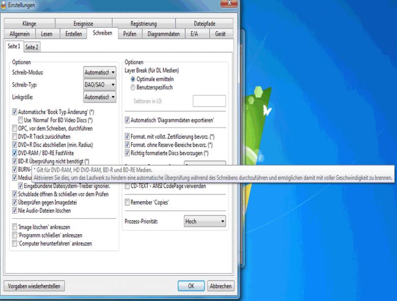

        Danke für deine schnelle Antwort.
        also bei Imgburn klappt es mir der 2fach Geschwindigkeit. (BD-RE 2fach)
        siehe Sceenshot -->BD-RE fastwrite
        Habe noch das Freeware cdburnerXP sowie dvdfab. Bei beiden habe ich die Funktion nicht gefunden. Da wird wohl Imgburn schon sehr tief in die Brennfunktion eingreifen.
        Hatt jemand schon einmal BD-RE mit 2fach gebrannt? Außer mit Imgburn? z.b Nero, Roxio oder andere Brennprogramme?
        Grüße

          Na klar...
          Bei Nero einfach BD Defect Management ausschalten, schon geht`s mit 2x...
          Ich würde auch keine BD-RE mit 1x brennen... denk an die Zeit....
