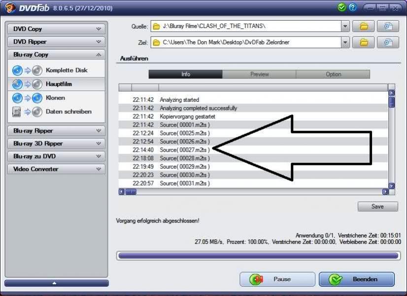

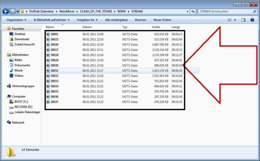

    Da ja Fab ab und an mehrere Streams Produziert und das Problem noch eine weile bestehen bleibt habe ich mir ein paar gemacht wenn es recht ist
    Siehe Screenshot
    Hier noch mal die genaue Anleitung
    Hier

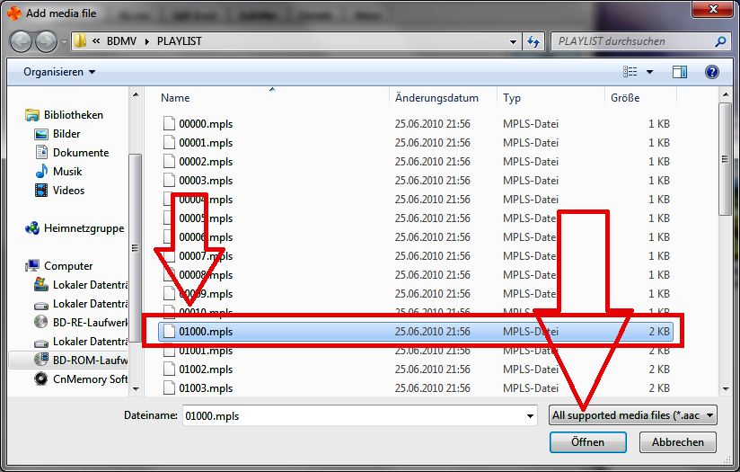

      So wir öffnen unseren TsMuxer
      und laden die PLAYLIST nicht den STREAM

        In diesen Fall ist es die 100 mpls bevor ihr Fab startet sehen was Fab auswählt und merken

          so das ganze nochmal muxen, und fertig ist das ganze mit nur einen Stream
