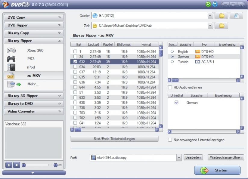

    habe mir DVDFab neu zugelegt.
    möchte mir aus einer bluray (2012) eine mkv machen.
    mein problem ist wenn ich beim Bluray ripper unter profil das profil mkv.h264.audiocopy auswähle und dann die fertige erstellte .mkv abspielen will mit mpc homecinema, läuft der film zu schnell und die sprache hört sich wie mickeymaus an.
    nehme ich das profil mkv.h264.ac3 läuft der film 1a. habe dann eben nur eine ac3 tonspur, was ich schade finde wenn schon eine dts zur verfügung steht.

                  für was ist das häkchen "nur erzwungene untertitel anzeigen" und "HD audio entfernen"???

                      für was sind nochmals die häkchen "nur erzwungene untertitel anzeigen" und "HD audio entfernen"???

                        "erzwungene UT" sind fest mit dem Film verbunden, dabei werden die restlichen 2,3 oder 4 dt. UT ausgeblendet. Und HD-Ton entfernen sagt eben aus, daß aus DTS-HD nur der Core (DTS) genommen und aus Dolby True HD eben schnödes DD gemacht wird.
