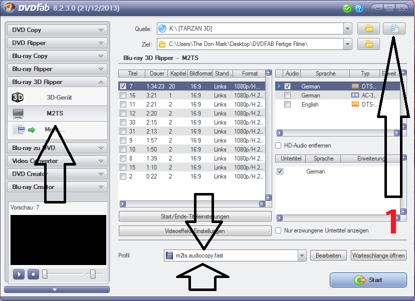

    Wenn ihr DFD Fab Passkey for Blu-ray nicht habt ( Da Fab ja nur den Passkey Lite intrigiert hat ) Wird es schwer sein gleich die neuste BD zu Bearbeiten Diejenigen die mit den Fuchs die ISO erstellt haben, Lesen die ISO gleich ein siehe Screenshot
    Mit der 1 Die ISO einlesen wo mit den Fuchs erstellt worden ist,oder Passkey von Fab. Ich empfehle euch immer die Option (m2ts audiocopy.fast) zu nehmen

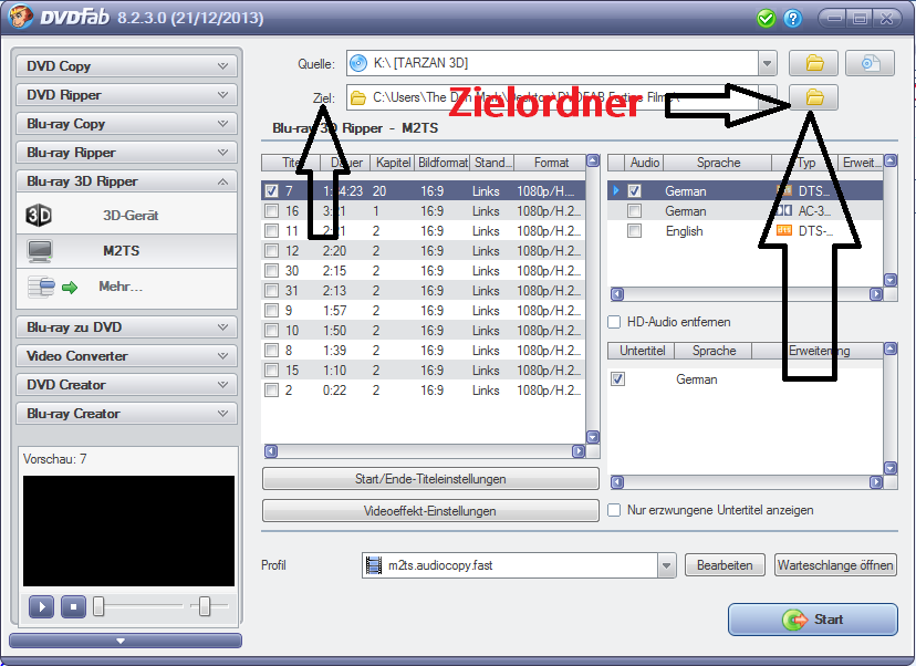

      Und Diejenigen die Wo gleich mit Fab loslegen können oder wie auch immer
      legen die BD ins Laufwerk ein und gehen auf Blu-ray 3D Ripper
      Siehe Screenshot
      Wenn ihr nicht das Format m2ts nicht findet geht auf (Mehr)

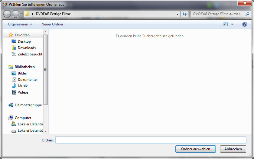

        Wenn die ISO eingelegt ist suchen wir uns einen Zielordner

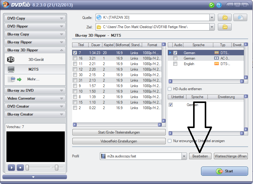

          Dann klicken wir auf bearbeiten

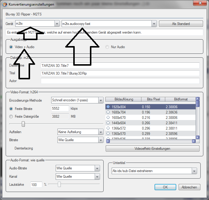

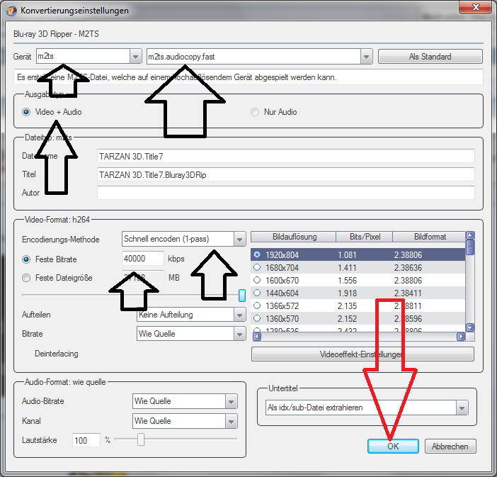

            Ein weiteres Fenster öffnet sich ,und jetzt kommen noch ein paar kleine Einstellungen

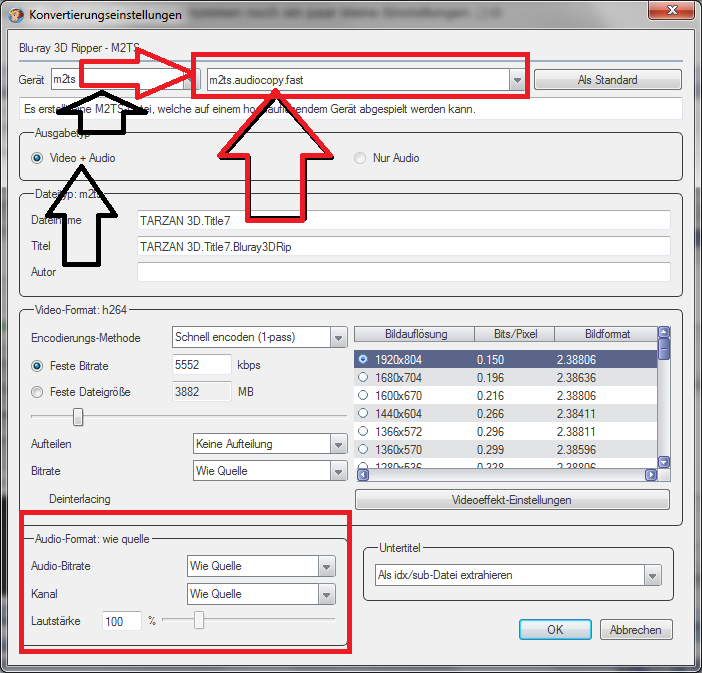

              Ich Persönlich nehme m2ts audiocopy.fast, aber es ist euch überlasen was ihr auswählt

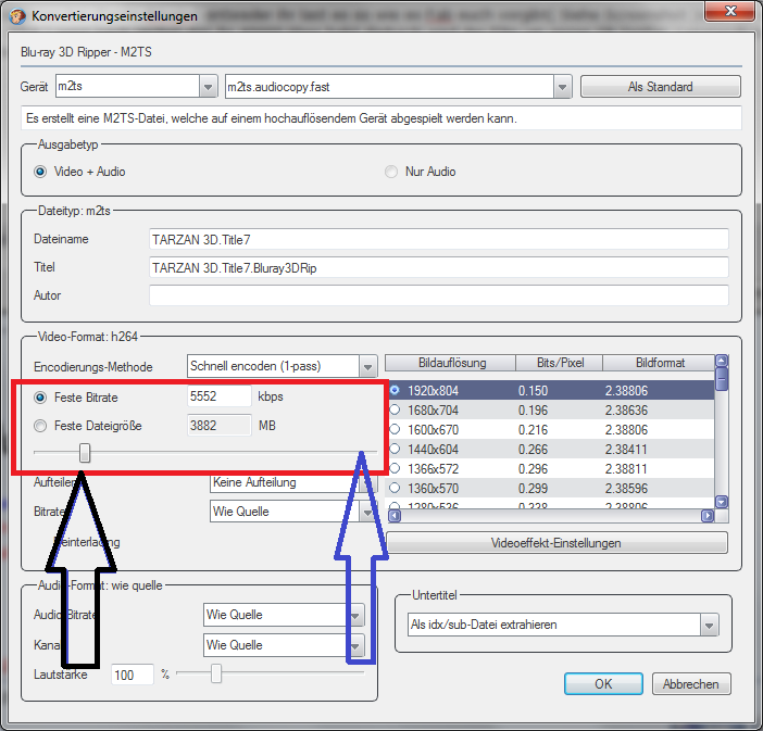

                Des weiteren habt ihr noch 2 Optionen zu Auswahl ( Encodierungs-Methoden )
                Siehe Screenshot,es ist jedem selber überlassen was er einstellt.Ein User hier im Forum ( namentlich will er nicht genannt werden ) Hat Für mich das 2 Pass encoden getestet und er kann kein unterschied sehen zu 1 Pass encoden , und die Bearbeitungszeit ist um längen länger bei 2 Pass encoden . An dieser stelle bedanke ich mich für seine mühe und soll in, in Kindersegen rein kommen

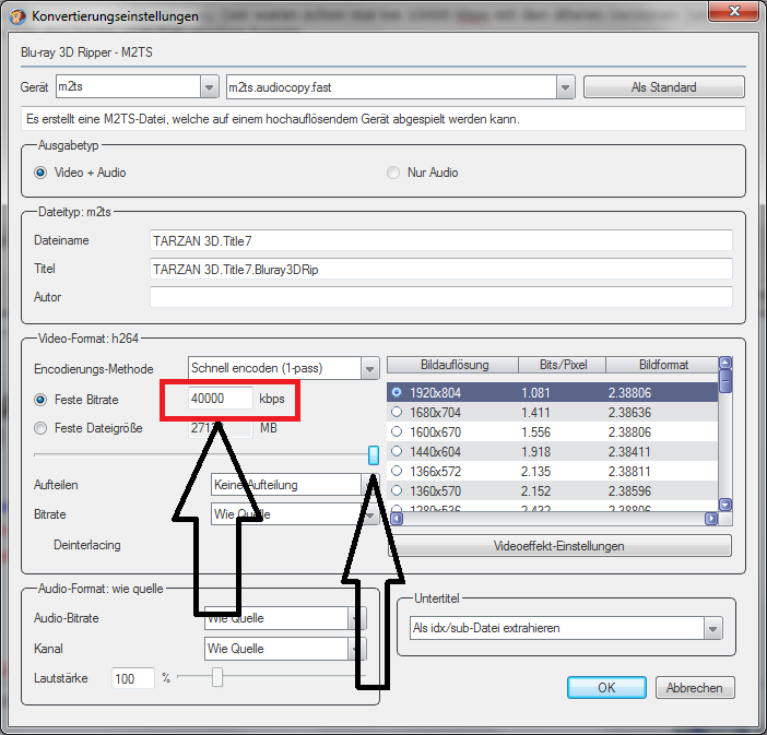

                  So ihr habt 2 Varianten bei (Feste Bitrate) entweder ihr last es so wie es Fab euch vorgibt( Siehe Screenshot )oder ihr schiebt den Regler ( Blauer Pfeil Siehe Post 10 ) ganz nach rechst das ihr 40000 kbps habt dadurch wird der Film um einige GB Größer. Letztendlich muss der User selbst entscheiden wie gut er die quali haben will.Don bevorzugt die 40000 kbps
                    Es stehen dann 40000 kbps und das ist Top, (wir waren schon mal bei 15000 kbps mit den älteren Versionen )und den Sprung auf 40000 kbps das war das beste was Fab machen konnte

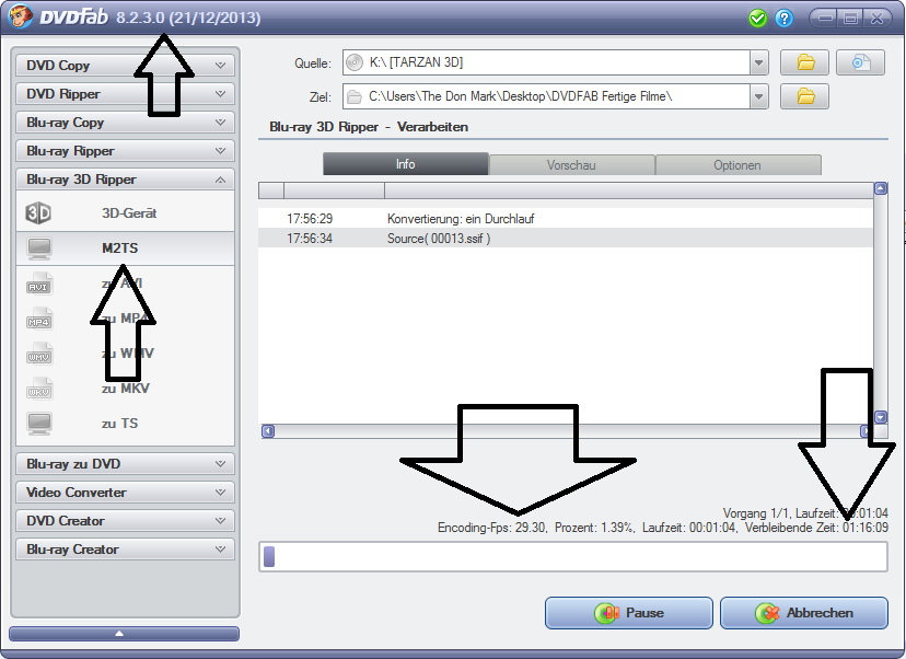

                      So wir Prüfen alle Einstellungen und Click image for larger version
ID:	305578 auf OK
ID:	305577 auf Start und warte bis die m2ts oder MKV Fertig ist.Die Bearbeitungszeit liegt an dein Rechenknecht ,Mein 4 Kern Braucht etwa 3 Bis 4 Stunden Kommt auf die Größe des Film an . Bei meinen 6 Kern etwa 1 Bis 2 Stunden
