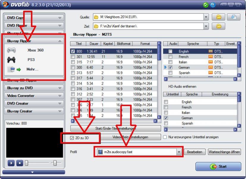

    Hallo Fabgemeinde

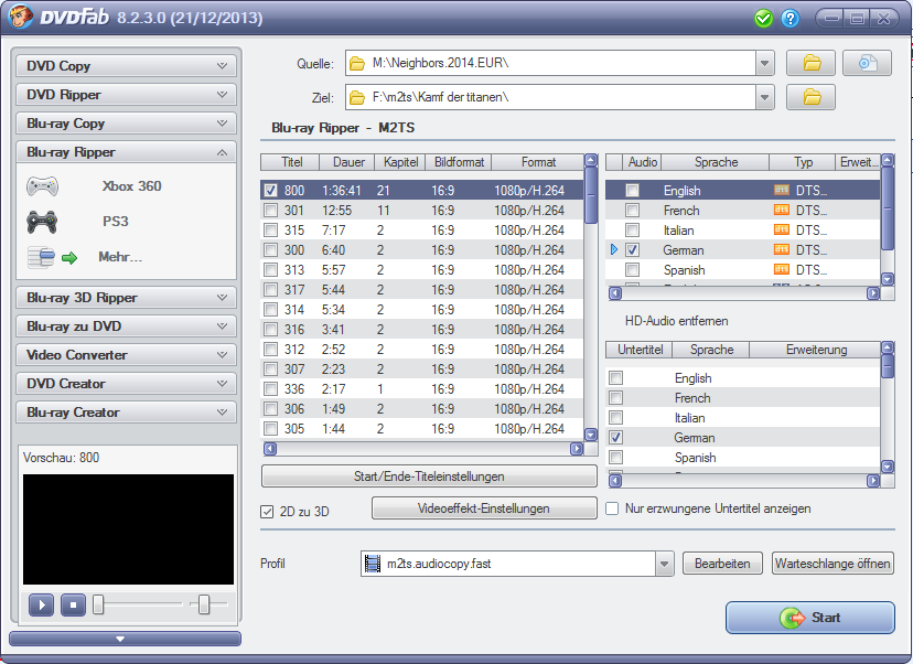

    Heute erstelle ich eine Thread für 2D to 3D Für Media Player und BD Player mit Version 8.2.3.0.Q
    Als Film Habe ich Bad Neighbors ausgesucht als Format nehme ich m2ts (Klickt auf mehr und dort findet ihr die m2ts ) später mehr dazu und wie immer für die Mediaplayer

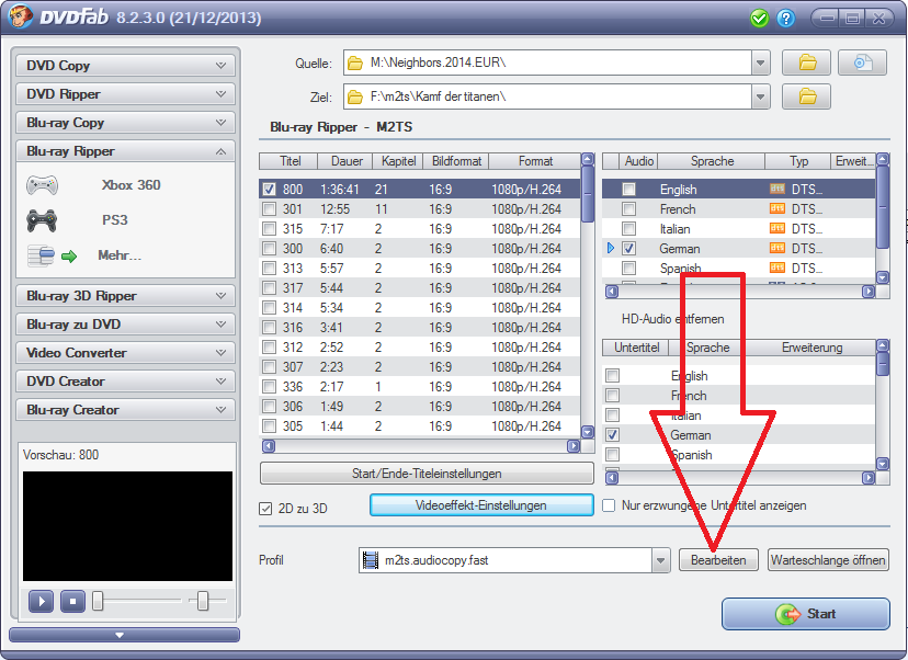

ID:	305653 auf Bearbeiten,und ein weiteres Fenster öffnet sich sie nächste Screenshot

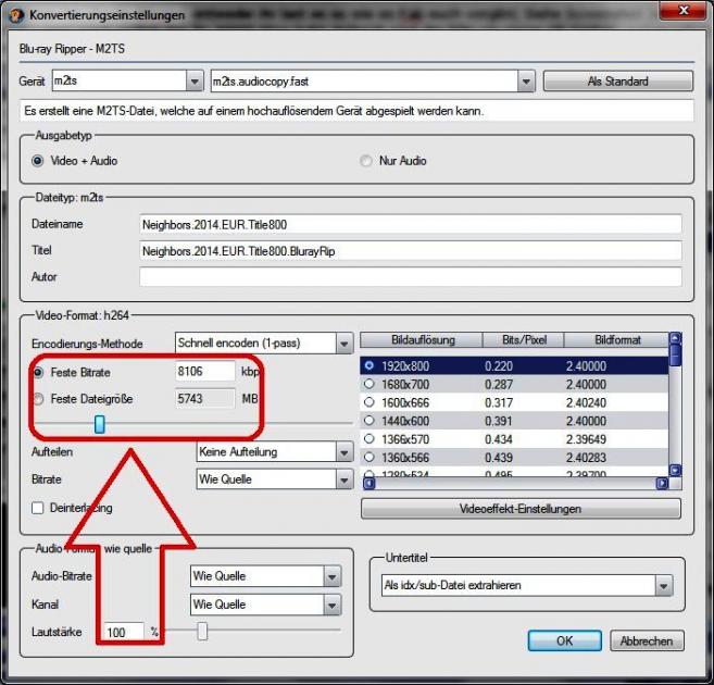

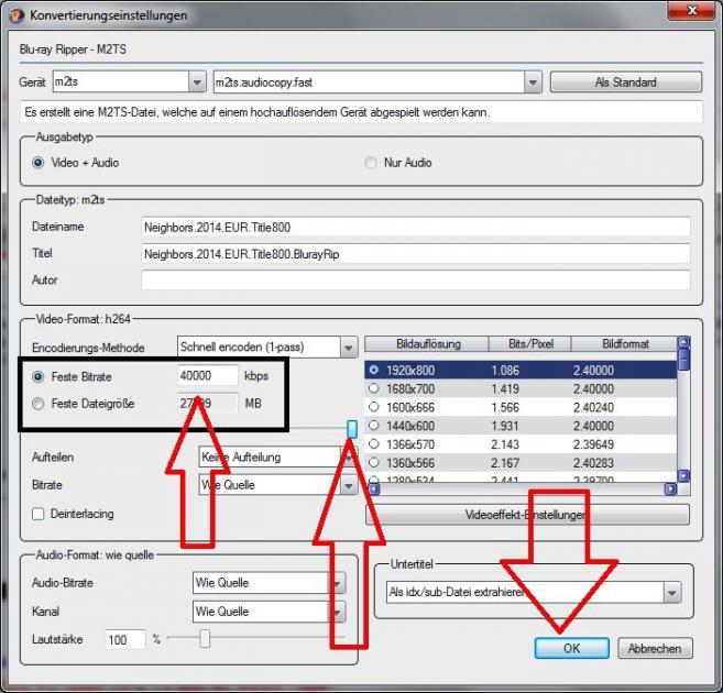

        So ihr habt 2 Varianten bei (Feste Bitrate) entweder ihr last es so wie es Fab euch vorgibt( Siehe Screenshot )oder ihr schiebt den Regler ( Roter Pfeil ) ganz nach rechst das ihr 40000 kbps habt dadurch wird der Film um einige GB Größer. Letztendlich muss der User selbst entscheiden wie gut ihr die Qualität haben wollt . Don bevorzugt die 40000 kbps
        So muss jetzt los, später mehr die Arbeit ruft
          Es stehen dann 40000 kbps und das ist Top

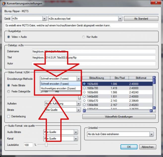

            Man kann zwischen 2 Optionen wählen siehe Screenshot
            ( Schnell encoden oder Hochwertiges encoden ) ich persönlich lasse es auf Schnell encoden da ich kein Qualität unterschied sehe und die bearbeitungs- zeit ist um die Hälfte wie bei hochwertiges encoden

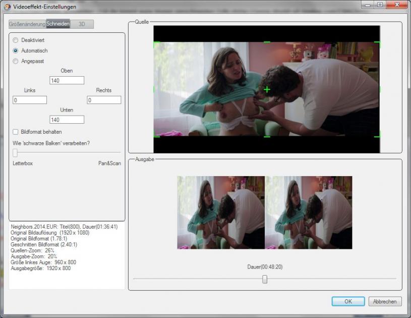

                    Wir brauchen nichts schneiden ihr könnt eure Hosen zerschneiden

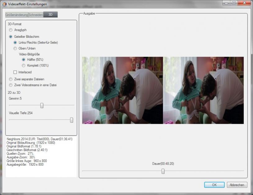

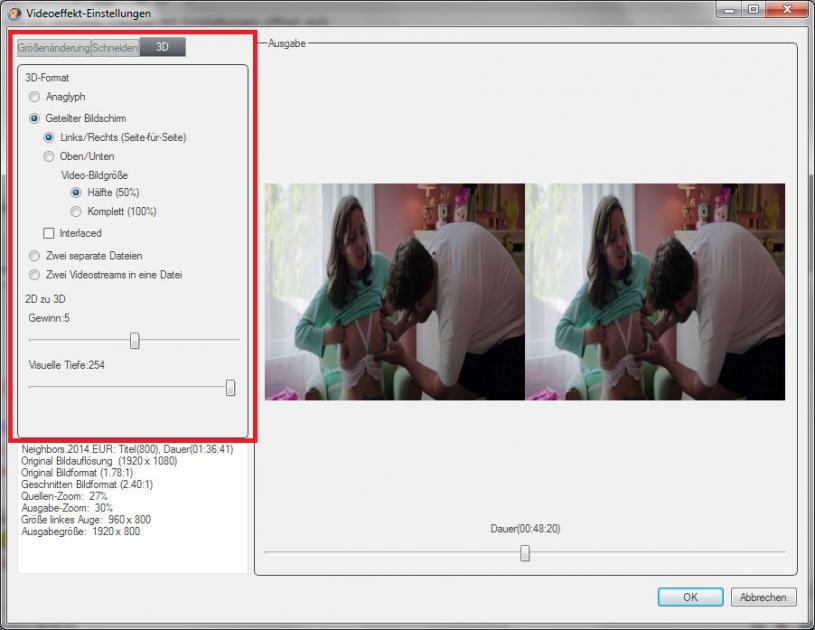

                      So und jetzt machen wir ein paar Einstellungen in 3D
Name:	Neues Bild (7).jpg
                        Sie nächsten Screenshot

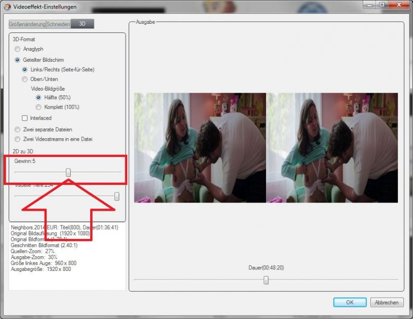

                          So bei Gewinn ob ich was gewonnen habe weiß ich nett (siehe Screenshot Roter Pfeil ) schieben wir den regle ganz nach Rechst

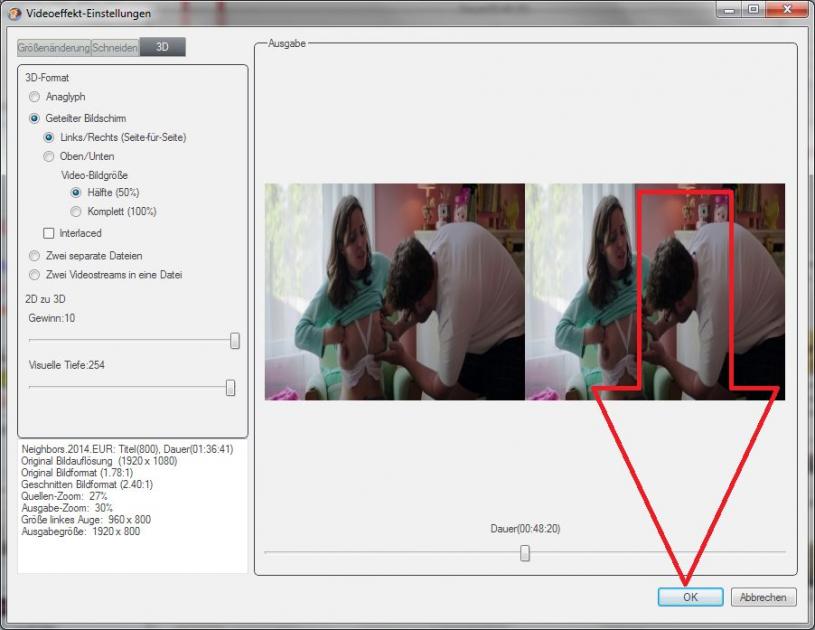

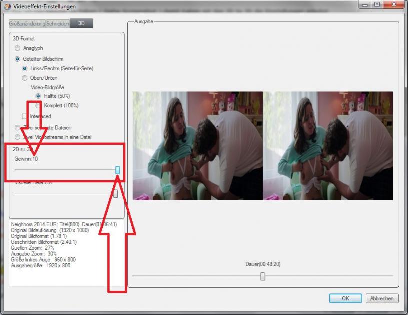

                            So das wir bei Gewinn 10 haben ( Siehe Screenshot ) damit haben wir das 2D to 3D die Einstellungen erledigt
