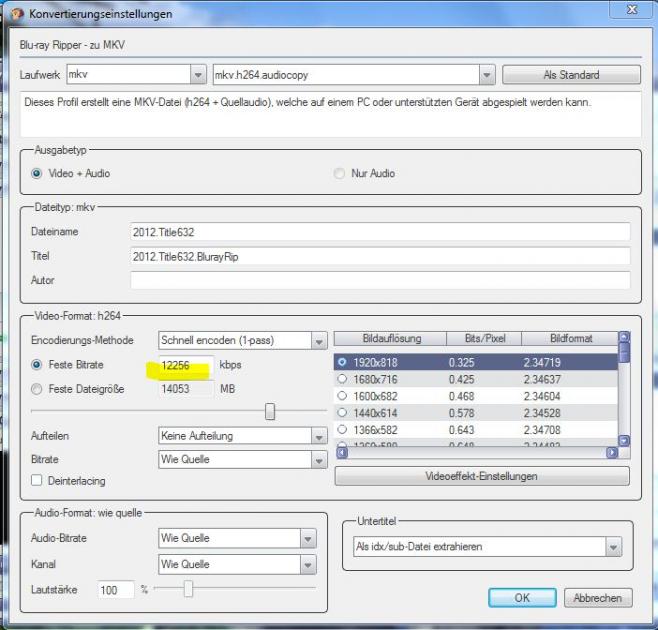

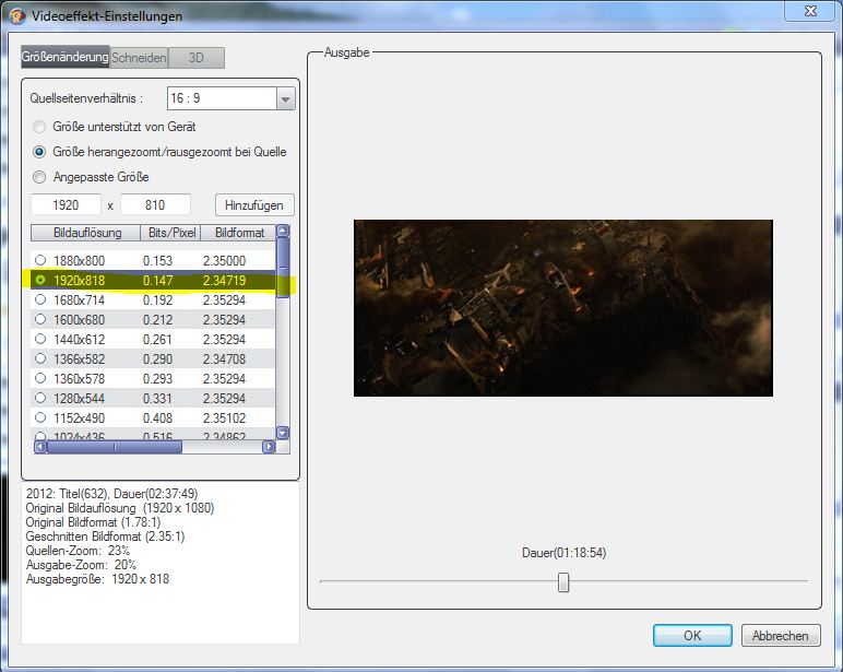

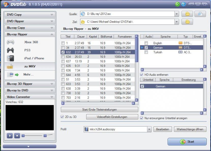

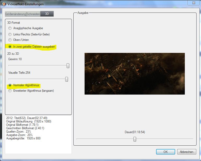

                      hier mal meine vorgehensweise. bluray zu .mkv LR 3D.

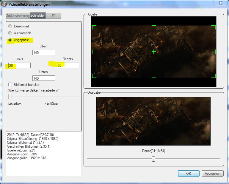

                      habe höchstverscheinlich eine lösung gefunden was die schwarzen streifen rechts und links angeht.
                      hier habe ich angeklickt "in zwei geteilte dateien ausgeben"
                      und genau hier unter schneiden; angepast habe ich bei rechts und links die zwanzig eingesetzt.
                      auf dieser seite habe ich nichts verändert.

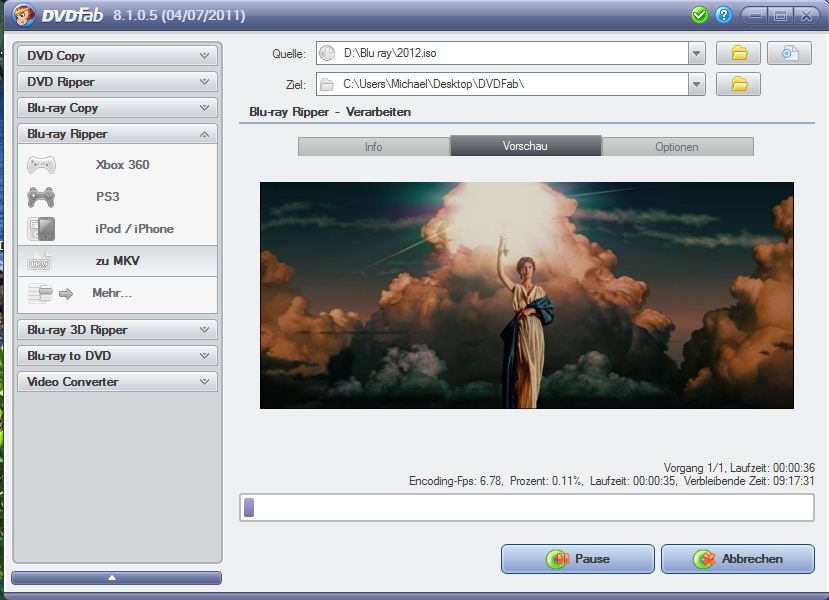

                          hier fab bei der arbeit
                          bei meinen test file waren die schwarzen streifen rechts und links weg.

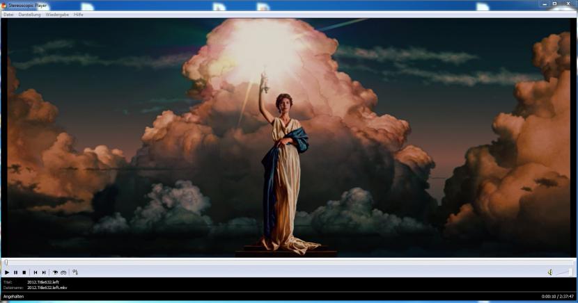

                            hier mal die bilder mit den schwarzen streifen rechts und links.
                            einmal mit den nvidia stereoscopic player und einmal den richtigen stereoscopic player.
                            Hoffi
                              So Hoffi ich habe es jetzt nochmal getestet zu-hause und es ist so wie du sagtest Rechst und Links kleine Balken
