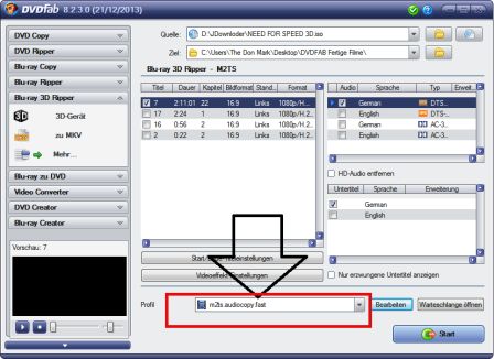

    So elbablaster und die anderen wie versprochen die Anleitung in Screenshot,Habe die aktuellste Version genommen 8.2.3.0 werde in Zukunft wie bei den Thread Komplett Disk, die genaue Einstellungen vorgeben damit ihr nicht lange rumprobieren müsst das es auf einer 23,2 GB passt man könnte es auch auf 23,3 GB hin bekommen aber die 100 MB machen nichts aus 100 € dagegen schon
    Ich nehme mal den Film Need vor Speed
    Wenn ihr DFD Fab Passkey for Blu-ray nicht habt ( Da Fab ja nur den Passkey Lite intrigiert hat ) Wird es schwer sein gleich die neuste BD zu Bearbeiten Diejenigen die mit den Fuchs die ISO oder mit Passkey for Blu-ray Lesen die ISO gleich ein siehe Screenshot
    Nicht vergessen euren Zielordner angeben wo Fab die m2ts speichern soll

    Mit der 1 Die ISO einlesen wo mit den Passkey for Blu-ray oder Fuchs erstellt worden ist

      Hier machen wir unsere Einstellungen das es auf einer 23,2 GB Rohling passt
      Habe jetzt mal die 23138 MB genommen ( Siehe Roter Pfeil ) und als Zielordner kommt 23,2 GB Raus , und die brauchen wir auch um es auf die BD Rohling zu brennen

        Es gibt 2 Einstellung noch was man noch machen kann
        Schnell encoden ( 1-pass ) oder Hochwertiges encoden ( 2- pass )
        Laut andere User gibt es bei 2-pass encoden kein unterschied zu 1-pass encoden. Bei mir geht leider das 2-pass ecoden nicht darum kann ich das nicht Bestätigen heißt selber testen

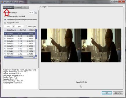

ID:	306713 auf Videoeffekt-Einstellung und ein weiteres Fenster öffnet sich

            So und bei 3D könnt ihr euch entscheiden SBS oder Oben/Unten und bitte bei Video-Bildgröße die 50% lassen nicht verändern

ID:	312277auf Ok und nochmal auf Ok

                Ich nehme die Einstellung m2ts audiocopy.fast
                [ATTACH]12205[/ATTACH]
                  Bitte Prüft ob noch alle Einstellungen so sind habe schon erlebt das der Punkt auf die englische Spur gewechselt ist

ID:	306714auf Start und lass deinen Rechenknecht schaffe wia an Bronnebutzr bis er fertig ist
