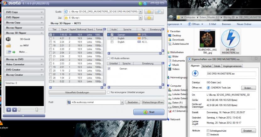

              Hier ein Bild von Drei Musketiere!
              Rechts, dort liegt deine ISO...Größe normal wie gezogen! Links siehst du Fab 8160 und wie er Conan geladen hat! Dauerte ca. 2 sekunden. Oben im Fab siehst du auch den Pfad der rechts bei Datei zu sehen ist
