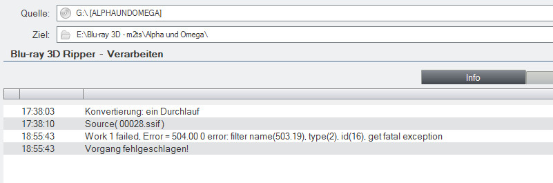

                              Ich habe noch einmal einen Versuch gestartet und prompt hielt der FAB an exact der gleichen Stelle, bei 57% an.
                              Ich habe mal einen Screenshot mit der Fehlermeldung dabeigelegt.
