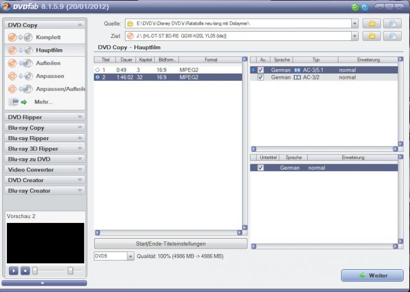

          Rippe die DVD`s immer 1:1, d.h. auch ohne Formatänderung ! Das macht dann Dein TV automatisch. Wenn Du die sw Balken wegschneidest, gleicht das ja einem Zoomen des Bildes. Dabei ändert sich nicht nur das Seitenverhältnis, sondern wird vor allem die Qualität schlechter ! Was machst Du sonst, wenn plötzlich ein anderer (größerer) TV kommt ? Nun benutzt man am besten DVD Copy (ist das im Ripper enthalten ?). Du suchst den Hauptfilm aus, stellst bei Qualität DVD9 aus damit nicht geschrumpft wird und los geht`s.
