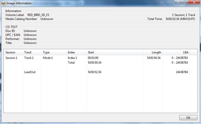

    Hallo,
    ich bekomme die avatar 3d iso nicht mit Imageburn auf einen Verbatim BD-R DL 50GB gebrannt. Die PS3 liest den Rohling nicht. Am PC kann ich den Film in 2D schon abspielen (Windows Media Player).
    Ich hatte auch Fehlermeldungen in Imagebrun beim Lead In und beim Finalisieren (hab mir die Fehlermeldungen leider nicht gespeichert). Vielleicht liegt es daran, dass die PS3 die Disc nicht lesen kann.
    Habe ImgBurn 2.5.7.0. Habe das Programm installiert und nichts an den Einstellungen verändert. Als Brenner habe ich den LG BH10LS38. Habe mit 2-facher Speed gebrannt.
    Hier mal die Infos zu dem Iso und der BluRay Disc:
    Iso siehe Bilder.

        - Haben das Iso bei nem Freund erstellt. Ja Klonen wurde benutzt.
        - Andere Rohlinge habe ich erst mal keine (die habe ich aus dem Japan-Stop bei ebay)
        - Das komische ist ja, dass es Fehler beim Lead-In und Abschluss des Rohlinges gab. Gibt es noch irgendwelche EInstellungen bei ImgBurn, welche ich beachten sollte?
        - Soll ich bei ImgBurn mal nur den "Test Mode" probieren? Weil dann kommt die Warnung, dass der Rohling auch Test Mode schreiben können muss, ansonsten wird auf den Rohling geschrieben.
        - Ist es aber generell schon möglich gebrannte BluRays in der PS3 abzuspielen?

                Danke erst mal für eure Ratschläge.
                Jetzt hat es funktioniert, aber ganz skuril wie:
                Ich habe gestern noch mal mit einem neuen Rohling einen Test Lauf mit ImgBurn gemacht. Das Programm sagt ja dann als Warnhinweis, dass es sein kann, dass trotzdem Daten auf den Rohling geschrieben werden.
                Habe dann den TEst Lauf gestartet (mit 6-fach) und dabei ging alles glatt; keine Fehlermeldungen. Eben habe ich dann erst gemerkt, dass Daten auf den Rohling geschrieben wurden bei dem TEst Lauf. BluRay gleich mal in die PS3 und es funktioniert.
                Habe mir jetzt erst mal die ersten 5 Minuten angeschaut, dabei konnte ich keine Fehler feststellen. Naja, Hauptsache es geht. DAnn brenne ich doch jetzt immer in dem TEstmode :-)
