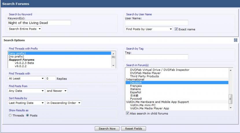

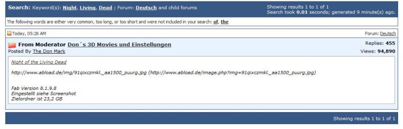

                              Habe schon gesehen, dass Du jetzt Titles mit einträgst
                              Das passt jetzt und die Suchmaschine findet auch alles fein, wenn man es richtig eingibt. Siehe unten.

                              Lg.Lony
