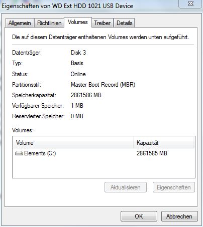

                          Hier einfach mal lesen, oder auch mal Google zur Hilfe nehmen.
                          Also meine 3TB hat MBR und läuft ohne Probleme am H900b.
                          Aber jeder so wie er es für richtig hält.
                          Lg.Lony
