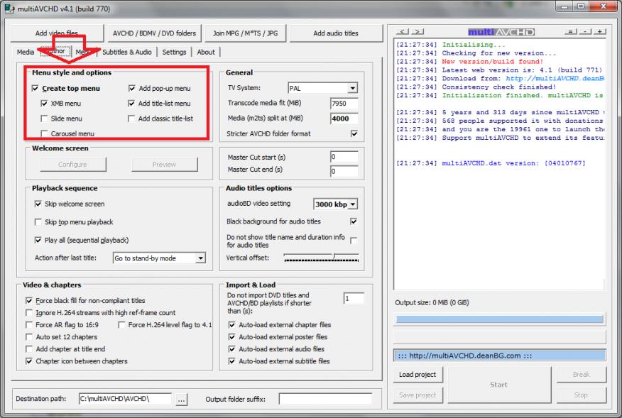

                So einstellen wie auf den Screenshot sonst habt ihr kein überblicke auf das Menü später
                Darum ist es wichtig das bei ( Menue style and options der Hacken auf Create top menu ist )

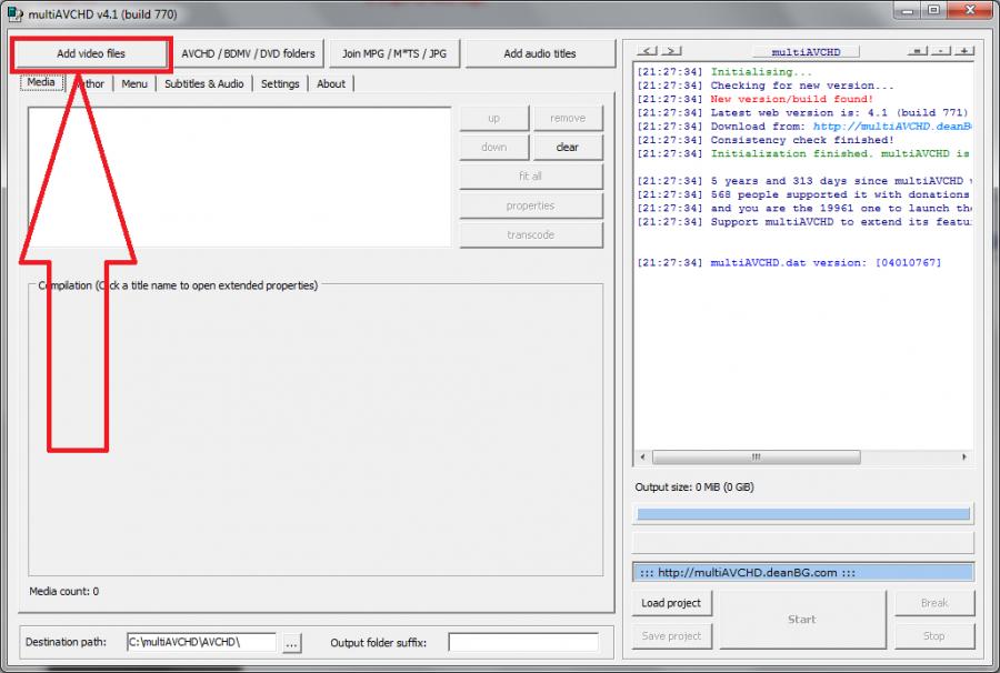

                          • #28
                            Wir starten unseren multiAVCHD 4.1 und Laden unsere m2ts einzeln auf
ID:	309001 auf ( Add video files )

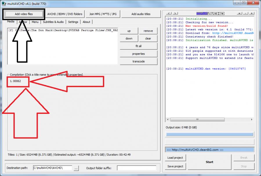

                            • #29
                              Und der stream Ordner öffnet sich und jetzt macht ihr ein Doppel klick auf den ersten teil von eurer Serie,Siehe nächste Screenshot
                              • #30
                                So wenn ihr jetzt Wisst welche m2ts der erste teil eurer Serie ist ( in diesen Fall ist es bei meiner BD die 62 siehe Screenshot )macht ihr bitte nur eine Klick auf die 62 kein Doppel klick sonst hängt sich das Programm auf
