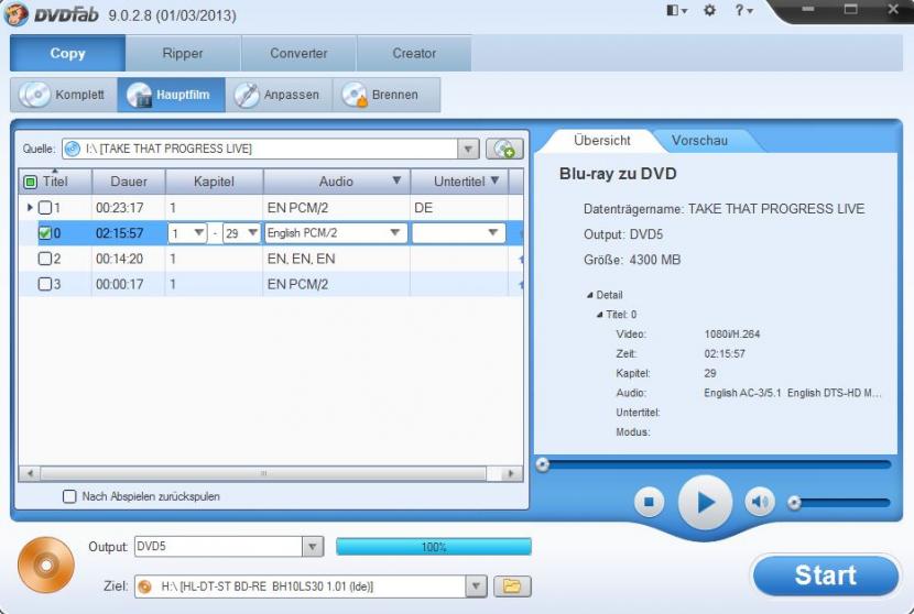

    Musste leider feststellen(BluRay Take That In Progress zu DVD), dass obwohl die Voreinstellung Dolby 5.1 ist(extra nochmals überprüft und durchlaufen lassen), das Endresultat, also die DVD nur in Dolby 1.0, also mieses Mono, noch nicht einmal in Stereo vorliegt:-(
    Ich wunderte mich nämlich warum der Ton so bescheiden ist. Siehe auch Anhang Sreenshoot von WinDVD 12) Was ist da wieder los? Was mich auch iritiert, links in Fab Fenster wird PCM 2 Ton angezeigt, obwohl, wie es rechts zu sehen ist, ich English AC3 5.1 voreingestellt habe. Wie gesagt das Endsesultat ist Tonmäßig mies!

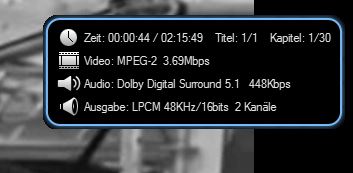

    So, ich habe nochmals mit einer älteren 8er Version(8225) das Gleiche probiert. Und siehe da, alles bestens, so wie's sein soll(siehe Anhang!)
      hmmm, wenigstens hast du bei der achter version ein dolby digital 5.1 mit 448kbit/s erhalten. egal welchen film ich nehme, es kommt immer 5.1 mit 128kbit/s heraus. das klingt echt furchbar. gibt es bei der achter version eine versteckte funktion um auf 448 kbit/s zu kommen?
      oder hängt das von der original spur ab? dts , dts-hd, dolby, dolby true-hd?
