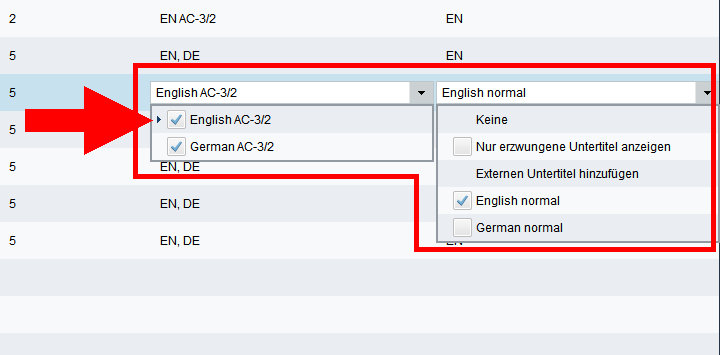

                  Hallo,
                  Update:
                  Mit der Beta 9102 klappt es immer noch nicht. ...
                  Vorgewählt wird nur im Tonmenü "deutsch und englisch".
                  Bei den Untertiteln wird nur "englisch" ausgewählt.
                  Und was bedeutet die Pfeilmarkierung (Soll man mit der evtl. den Standardtrackflag setzen können).
