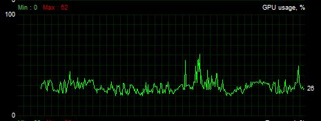

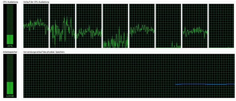

Jetzt habe ich Cuda und Lighning Shrink aktiviert (ich habe eine GTX 580) und es stellt sich kein Geschwindigkeitsvorteil ein, ganz im Gegenteil! Die CPU Last dabei ist bei ca. 23% und die GPU bei 30%.!? Auslesegeschwindigkeit bei 11,5MB/s bei einer Zeit von ca. 55min! Wie kann das sein?
