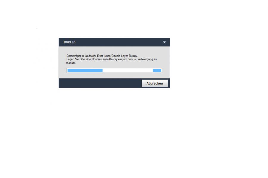

    ich habe ein Problem beim Brennen einer BD.
    Jedesmal erscheint dieses Fenster.( siehe Bild )
    Ich weiß nicht warum ,da ich mich an die allgemeinen Einstellungen für DVDFAB halte,die Don veröffentlicht hat.
    Kann mir Jemand sagen,woran es liegen kann ??

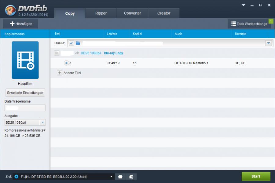

        ich benutze zur Zeit die Version 9.1.2.5.

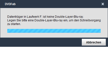

        Mit dem Fuchs bruzzel ich den kompletten Film auf die Platte.Danach bearbeite ich ihn dann weiter mit Fab.Wenn ich dann den Hauptfilm auswähle ( siehe Bild) und dann auf Start drücke,erkennt er den BD-Rohling nicht und wirft ihn raus.Danach erscheint die Meldung ( siehe Bild 2.) Zum Einlesen kommt das Programm überhaupt nicht.
        Die anderen Einstellungen sind so,wie du sie vorgegeben hast ( ImgBurn etc.)
        Ich weiß auch nicht weiter ?????

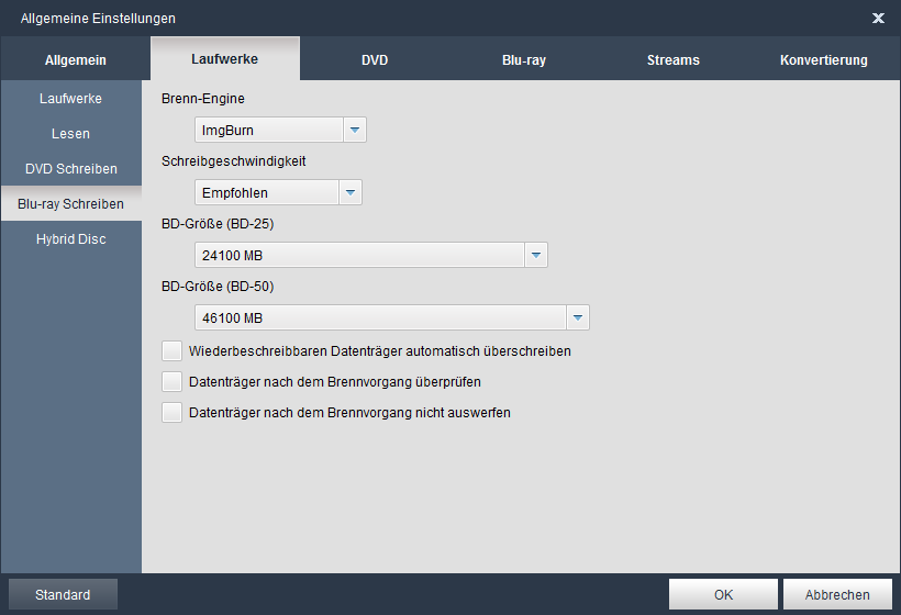

          Hier noch einmal 2 Bilder von meinen Einstellungen.

                die einstellung für blue-ray ist zu hoch.
                auf 23100mb stellen
                      auf 23100mb stellen
                      Ist zu wenig wenn man die BD ausnutzen will

                            Hallo Don,
                            habe jetzt noch einmal Deinen Rat befolgt und die Einstellung auf 23100 mb
                            geändert.
                            Hat jetzt ohne Beanstandungen ( Double-Layer etc.) geklappt.
