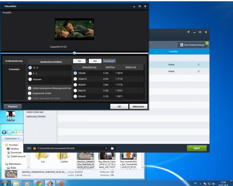

    Ich habe neuerdings das Problem das bei meinen Filmen welche ich ins mp4 konvertieren will am Ende immer nur ein Film rauskommt der 25 Minuten lang ist.
    Ich bin ratlos. Gehe ich nach dem einlesen auf erweitert steht der Schieberegler bei Dauer auch auf exakt dieser zeit. Verschiebe ich ihn und schließe das Fenster so ist er wenn ich erweitert wieder öffne wieder nur auf 25 Minuten.

      OK ich habe meine gesamten DVD´s per Ripper ins mp4 Format gebracht und habe die auf meiner Festplatte liegen von wo aus sie ans appletv gestreamt werden. Soweit alles gut und keine Probleme.
      Jetzt nehme ich mir aber bei onlinetvrecorder.com verschiedene Filme auf. Die downloade ich mir als AVI. Danach schneide ich mir die Werbung raus und habe dann die Filme fertig und will sie ins mp4 umwandeln. Da tritt dann jedesmal der Fehler auf.
      Wie auf dem Bild zu sehen ist der Schieberegler bei ungefähr 50 % der Gesamtlaufzeit. Die fertige MP4 läuft dann auch nur bis dahin.
      Encoding ist alles auf Software gestellt.

            Haben Sie den "2gb-"-Option in Erweiterte Einstellungen bei der Konvertierung überprüfen?
            Wenn ja, deaktivieren Sie es bitte und versuchen Sie es erneut.
            Did you check the "2gb-" option in Advanced Setting when converting?
            If yes please uncheck it and try again.
