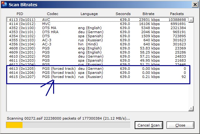

                            In dem die Items nicht geflaggt und somit nicht unbedingt als forced erkennbar sind
                            Das Programm wertet die Bitrate und Datenmenge eines Tracks aus. Das funktioniert sehr zuverlässig. Wenn im UT-Track nur sehr wenige Daten in größeren zeitlichen Abständen enthalten sind, ist das ein sehr deutliches Indiz für Forced Subs.
