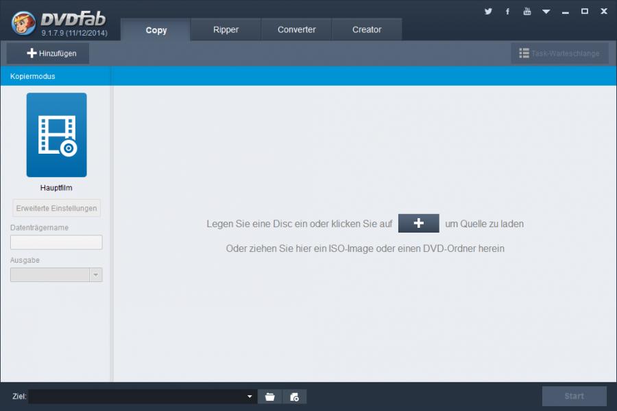

    Installiert Fab und siehe die nächste Screenshot an

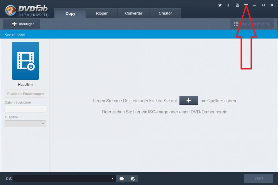

      Klickt dort wo der Rote Pfeil hin zeigt und ein weiteres Fenster öffnet sich

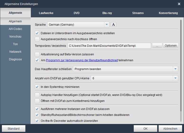

        So hier machen wir ein Paar Einstellungen,Das sind nur Empfehlungen von mir wie ihr das Letzt endlich handhabt ist eure Entscheidung.

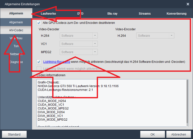

ID:	312917auf AV-Codec und stellt es auf SW ( Software) Ich habe seit Jahren die beste Erfahrung gemacht mit der Einstellung

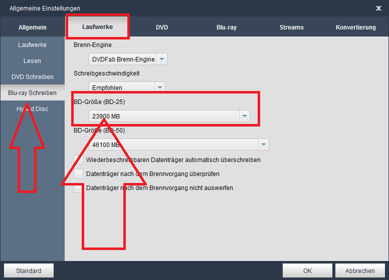

ID:	312918auf Laufwerk und dann auf Blu-ray schreiben
            Hier lasse ich die Option wie auf den Screenshot ist aber BD zu BD verschieden

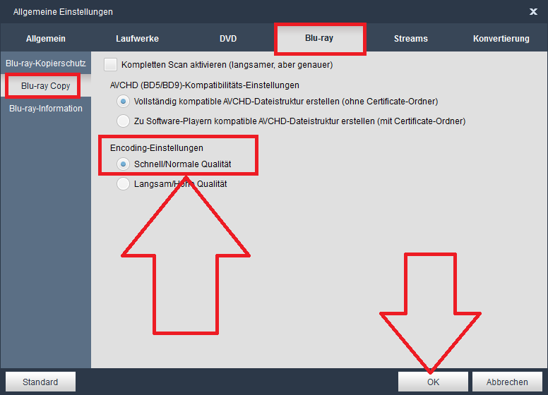

ID:	312919auf Blu-ray und dann auf Blu-ray Copy
              Ich lasse die Option Schnell/Normal Qualität

                Auf Ok und Fab neue starten damit die Einstellungen gespeichert werden,
                Wie schon erwähnt so mach ich es wie der einzelne User das handhabt ist seine Sache und wenn einer Cuda Braucht oder so einstellt muss er selber wiesen,Ich bin von der Cuda Einstellungen nicht begeistert ist meine Meinung wenn aber einer sagt Cuda ist besser Gut respektiere ich
