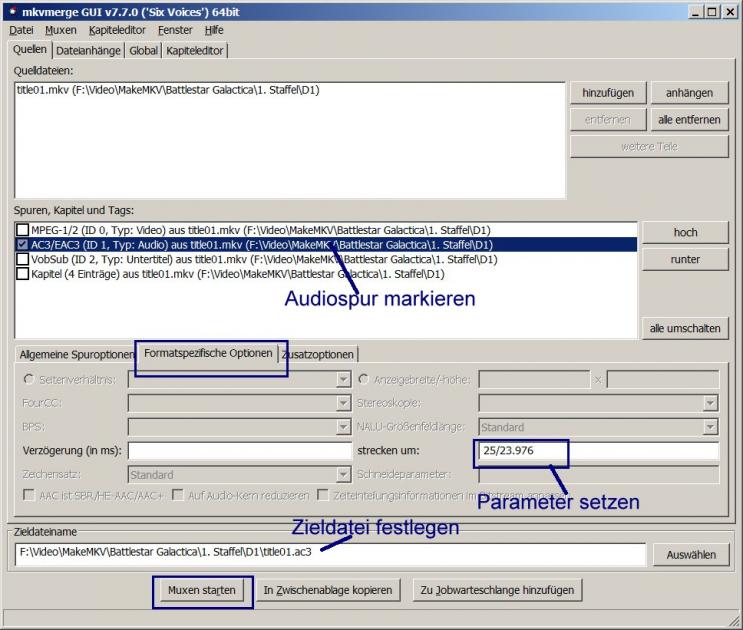

    Am einfachsten geht es (meiner Meinung nach, jedenfalls mache ich es so), wenn du mit DVDFab jeweils eine MKV Passthrough erstellst. Du hast dann 2 MKV-Dateien, die lädst du beide mit MKVMerge (das ist ein Tool aus der MKVToolnix-Sammlung). Dort selektierst du deine gewünschten Spuren (Videospur der Bluray, Audiospur der DVD), und bei der Audiospur musst du angeben, daß die gestreckt werden muß, nämlich um den Faktor, den die Bluray länger läuft, also 25 / 23,976 = 1,043. Dann muxt du das zusammen, und das Ergebnis sollte synchron sein.

            Der "Umweg" über MKVMerge ist nötig, weil TSMuXer die Audiospur nicht "strecken", sondern nur versetzen (Delay) kann. Das reicht aber nicht, die Audiospur muß kontinuierlich über die ganze Filmlänge gestreckt werden, damit sie die gleiche Länge aufweist wie die Videospur. Danach unbedingt die fertige MKV auf Synchronität prüfen!

                Wie schon gesagt, ich mache es mit MKVMerge. Noch ein Tipp dazu: Manchmal klappt es besser, die Videospur zu strecken/kürzen als die Tonspur. Ich habe schon erlebt, daß der Ton dann Aussetzer hatte. In dem Fall wählst du die Videospur und gibst als Streckparameter "23.976/25" an, dadurch wird die Videospur mit 25 statt 24 Bildern pro Sekunde wiedergegeben bei gleicher Tonspur. Und die fertige Datei dann mit TSMuXer in Bluray-ISO erstellen. Selbstverständlich passiert das alles ohne Qualitätsverluste.

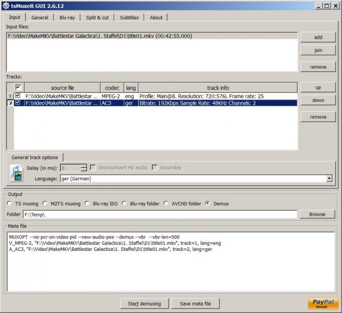

                      Habe die VOB Dateien der DVD mit tsmuxer mit add und join zusammen gefügt
                      und dann demuxed.
                      Habe auch versucht die DVD als mkv passthrou und dann ihm tsmuxer demuxed
                      aber auch da meckert eac3to.
                        Habe auch versucht die DVD als mkv passthrou und dann ihm tsmuxer demuxed aber auch da meckert eac3to

                              Originally posted by Gelka78 View Post
                              Muss ich die die MKV Datei der DVD in eac3to laden?
                              mkvmerge gui und tool nix gui
                              welche davon nehmen.
                              MKVMerge GUI
                              Lade die MKV da hinein. Dann machst du folgende Einstellungen:
