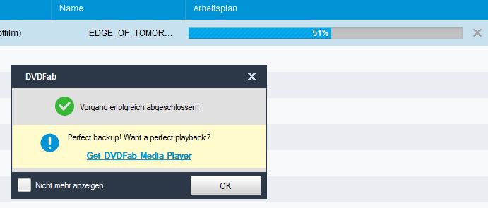

                - Der Kopiervorgang bei mir (9.1.2.2) meldet irgendwo bei 30-50% einen Lesefehler. Wenn ich auf IGNORIEREN gehe läuft alles weiter, als wäre es nun doch in Ordnung. Allerdings kommt der Fortschrittsbalken nur bis 70-80% und dort erzählt mir DVDFab dann der Vorgang sei erfolgreich beendet - obwohl keine 100% erreicht sind.

                          * Lediglich der Fortschrittsbalken war nicht auf 100%... Sprang dann aber als ich weitergeklickt habe (in die Ansicht mit BEENDEN rechts unten) auf Voll & grün, also als wäre alles OK. Vielleicht hing nur die Visualisierung?

                            Hier mal ein Beispiel:
