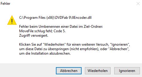

    ich hab ein Update auf DVDfab 9.2.3.1 angeboten bekommen. Die Installation schlägt aber fehl.
    Beim Kopieren der Files beschwert sich die Installations-Routine über die Datei llEncode.dll bzgl. fehlender Berechtigungen.
    Ist das ein allgemeines Problem der 9.2.3.1 oder liegt's an mir?

          Ich hab mittlerweile die 9.2.3.1 von der Website geladen. Gleicher Fehler. Selbst wenn ich die 9.2.2.8 vorher deinstalliere, bekomm ich beim Versuch die 9.2.3.1 zu installieren den Fehler.
          Die 9.2.2.8 kann ich problemlos installieren.
          Wenn ich bei der Installation der 9.2.3.1 beim Auftreten des Fehlers auf "Ignorieren" klicke, läuft die Installation weiter. DvdFab läßt sich anschließend auch starten, aber wer weiß, was dann irgendwann mal nicht funktioniert?

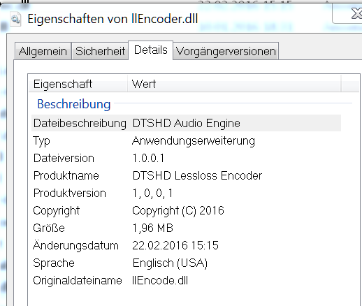

          Habt ihr im Ordner C:\Programme (x86)\dvdfab9 überhaupt eine Datei namens llEncode.dll?
            Ja, Meine heist aber llEncoder.dll
              Sorry, genau die meinte ich. Bei mir gibt's die Datei nicht
              Wenn ich die Version 9.2.2.8 oder 9.2.2.6 installiere, läuft das Setup ohne Fehler durch, aber die Datei llEncoder.dll existiert nicht.
              Bei der Installation der Version 9.2.3.1 bekomme ich dann die Fehlermeldung (siehe Anhang)
              Weiß jemand, wofür die Datei ist? Wieso war sie bei den vorigen Versionen nicht mit dabei?
                HMM
                Die könnte zum Ripper gehören.
                Sie hat Anscheinend was mit DTSHD Audio zu tun.
                  Mach zur Installation mal rechte Maustaste -> "Als Administrator ausführen".
                    die Installatio als Administrator hatte ich bereits versucht - ohne Erfolg.

                        Es könnte auch sein das die Datei zum cinavia Programm gehört was ja Relativ neu ist.
                        Ist aber nur ein Schuß ins Blaue
                          Okay, das Rätsel ist gelöst: Mein Antiviren-Programm Eset NOD32 meint, die Datei sei ein Virus Packed/Themida und verschiebt sie pausenlos in Quarantäne :-(
