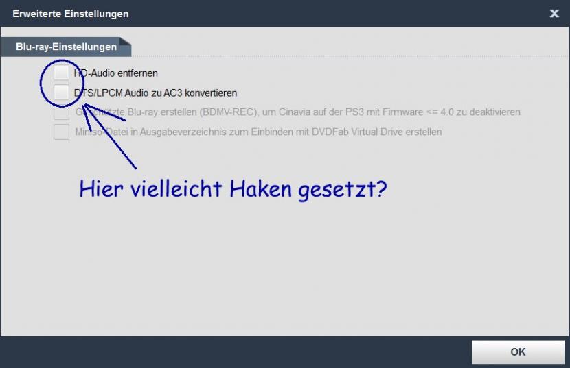

      Siehe angehängtes Bild.
        Danke für ihre Antwort, aber ich finde die Erweiterten Einstellungen,laut dem Bild nur in der Copy Funktion, und wie schon beschrieben liegen die Tracks ja als DTS HD MA vor, laut BDinfo.
        Gerade noch mal getestet, wenn ich den Hacken setze ist die Datei viel kleiner und BDinfo zeigt es auch an.
        Aber trotzdem Danke für ihre Bemühungen.
