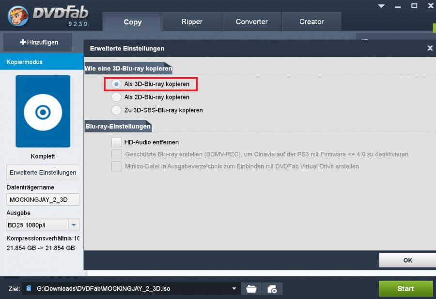

    1. was ist der unterschied zwischen rip und copy? bisher habe ich zwei filme mit copy erstellt, sind ca 25gb jeweils. leider geht ein 3d film mit copy nicht, wird dann bei mir ein ganz normaler film ohne 3d...
    2. wenn ich einen 3d film rippe, wie z.b. bei jurassic world, sind zwei bilder nebeneinander bzw in der mitte des bildes geteilt. was muß man einstellen, damit das bild leicht versetzt ist für shutter brillen?

    Rippen und Copy sind je nach Anwendungsbereich und Platzbedarf.
    Copy ist zbs. für BD Player oder iso Media Player sehr gut geeignet.
    Mkv, avi usw. wiederum für Festplatten und PC. Je nach zu Verfügung stehender Platz kann man da gut die Größe der Datei Anpassen.
    Diese Dateiarten erlauben die 3D Darstellung aber nur im sbs oder oben unten Format.
    Bei Copy geht wiederum Real 3D. Also leicht versetzt.
    Das Abspielen dieser Copy Dateien funktioniert dann aber nur mit 3D Playern.
    Wenn 3D irgendwo fehlt, wird der Film automatisch nur in 2D Abgespielt.
    zbs. bei einem PC Media Player.
    Ich persönlich bevorzuge Copy 25GB da ich die Filme auf Rohlinge brenne.
    Zu Deinem 3D Problem.
    Du musst in den Erweiterten Einstellungen "Als 3D Bluray kopieren" Einstellen.
    Dann sollte das klappen. Siehe Bild.

      habs jetzt hinbekommen mit dem 3d, muuste nur am beamer umstellen, dass es nicht side by side ist, hat auch mit dem rippen super geklappt.
