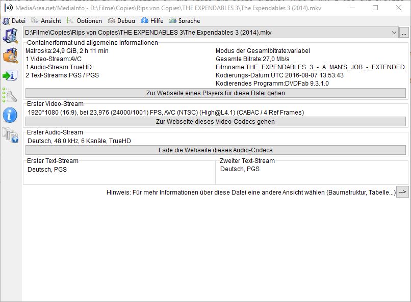

    ich habe ein Problem mit DVDFab Bluray Ripper und einer Dolby Atmos 7.1 Tonspur. Ich möchte gerne meine Bluray Sammlung auf meinen NAS Server rippen, damit ich diese in meinem Netzwerk mit allen Geräten nutzen kann. Wichtig für mich ist das die Video- und Audioqualität (Spuren) unberührt bleiben, so dass ich die original Qualität der Bluray habe.
    Gestern habe ich von meinem Film "The Expandables 3" mit DVDFab Bluray Ripper eine MKV Datei erstellt. Als Profil habe ich "MKV Passthrough" genommen. Auch in den Audioeinstellungen habe ich "Audio kopieren" angewählt. Nach dem DVDFab fertig war habe ich die MKV-Datei mit MediaInfo ausgelesen und musste feststellen das nur noch eine Dolby True HD Tonsnpur mit 6 Kanälen vorhanden war. Zumindest konnte ich keine Informationen dazu finden das es sich um eine 7.1 Tonspur handelte. So wie es mir erscheint konvertiert DVDFab die originale Dolby True HD 7.1 (Atmos) Tonspur zu einer normalen Dolby True HD 5.1 Tonspur.

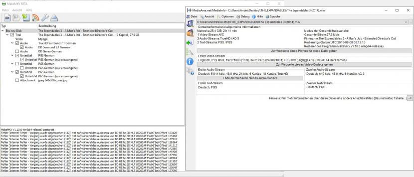

    Test weise habe ich die Bluray dann noch einmal mit MakeMKV auf meine Festplatte geladen. Damit scheint alles reibungslos zu funktionieren. Leider habe ich aktuell keinen Atmos Receiver mit dem ich das testen könnte, ob nicht auch in der MKV-Datei die durch DVDFab Bluray Ripper erstellt wurde, eine Dolby Atmos 7.1 Tonspur vorhanden ist.
    Anbei noch ein paar Screenshots zu den Einstellungen der Programme:

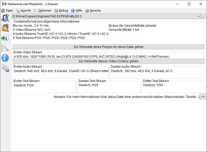

    Als erstes habe ich die Bluray mit DVDFab Bluray Copy auf meine Festplatte geladen. Hier scheint auch nur noch eine 6 Kanal Tonspur vorhanden zu sein:

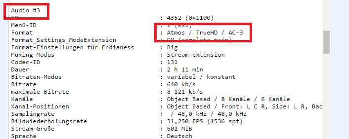

    Diese Informationen habe ich durch MediaInfo erhalten:

    Audio #3
    Menü-ID                                  : 1 (0x1)
    Format                                   : Atmos / TrueHD / AC-3
    Format_Settings_ModeExtension            : CM (complete main)
    Format-Einstellungen für Endianess       : Big
    Muxing-Modus                             : Stream extension
    Codec-ID                                 : 131
    Dauer                                    : 2 h 11 min
    Bitraten-Modus                           : variabel / konstant
    Bitrate                                  : 640 kb/s
    maximale Bitrate                         : 8 121 kb/s
    Kanäle                                   : Object Based / 8 Kanäle / 6 Kanäle
    Kanal-Positionen                         : Object Based / Front: L C R, Side: L R, Back: L R, LFE / Front: L C R, Side: L R, LFE
    Samplingrate                             :  / 48,0 kHz / 48,0 kHz
    Bildwiederholungsrate                    : 31,250 FPS (1536 spf)
    Stream-Größe                             : 602 MiB

    Als nächstes habe ich eine MKV Datei mit DVDFab Bluray Ripper erstellt. Die Einstellungen von "Audio kopieren" habe ich in den Profileinstellungen angewählt:
    Code:
    Allgemein
    UniqueID/String                          : 238219416230976719393509571259756064280 (0xB3376405445BFC68BBF3C4A8E1662E18)
    Vollständiger Name                       : D:\Filme\Copies\Rips von Copies\THE EXPENDABLES 3\The Expendables 3 (2014).mkv
    Format                                   : Matroska
    Format-Version                           : Version 2
    Dateigröße                               : 24,9 GiB
    Dauer                                    : 2 h 11 min
    Modus der Gesamtbitrate                  : variabel
    Gesamte Bitrate                          : 27,0 Mb/s
    Filmname                                 : THE_EXPENDABLES_3_-_A_MAN'S_JOB_-_EXTENDED_DIRECTOR'S_CUT.Title1
    Kodierungs-Datum                         : UTC 2016-08-07 13:53:43
    Kodierendes Programm                     : DVDFab 9.3.1.0
    verwendete Encoder-Bibliothek            : libebml v0.7.8 + libmatroska v0.8.1
    Video
    Format                                   : AVC
    Format/Info                              : Advanced Video Codec
    Format-Profil                            : High@L4.1
    Format-Einstellungen für CABAC           : Ja
    Format-Einstellungen für ReFrames        : 4 frames
    Codec-ID                                 : V_MPEG4/ISO/AVC
    Dauer                                    : 2 h 11 min
    maximale Bitrate                         : 28,0 Mb/s
    Breite                                   : 1 920 Pixel
    Höhe                                     : 1 080 Pixel
    Bildseitenverhältnis                     : 16:9
    Modus der Bildwiederholungsrate          : konstant
    Bildwiederholungsrate                    : 23,976 (24000/1001) FPS
    Standard                                 : NTSC
    ColorSpace                               : YUV
    ChromaSubsampling/String                 : 4:2:0
    BitDepth/String                          : 8 bits
    Scantyp                                  : progressiv
    Default                                  : Ja
    Forced                                   : Nein
    colour_range                             : Limited
    colour_primaries                         : BT.709
    transfer_characteristics                 : BT.709
    matrix_coefficients                      : BT.709
    Audio
    Format                                   : TrueHD
    Codec-ID                                 : A_TRUEHD
    Dauer                                    : 2 h 11 min
    maximale Bitrate                         : 300 kb/s
    Kanäle                                   : 6 Kanäle
    Kanal-Positionen                         : Front: L C R, Side: L R, LFE
    Samplingrate                             : 48,0 kHz
    Bildwiederholungsrate                    : 1 200,000 FPS (40 spf)
    Sprache                                  : Deutsch
    Default                                  : Ja
    Forced                                   : Nein
    Text #1
    Format                                   : PGS
    Codec-ID                                 : S_HDMV/PGS
    Codec-ID/Info                            : Picture based subtitle format used on BDs/HD-DVDs
    Sprache                                  : Deutsch
    Default                                  : Nein
    Forced                                   : Nein
    Text #2
    Format                                   : PGS
    Sprache                                  : Deutsch
    Default                                  : Nein
    Forced                                   : Nein
    Menü
    00:00:00.000                             : en:(01)00:00:00:000
    00:13:06.243                             : en:(02)00:13:06:243
    00:25:36.618                             : en:(03)00:25:36:618
    00:34:08.004                             : en:(04)00:34:08:004
    00:43:41.201                             : en:(05)00:43:41:201
    00:53:42.969                             : en:(06)00:53:42:969
    01:02:48.806                             : en:(07)01:02:48:806
    01:14:27.921                             : en:(08)01:14:27:921
    01:25:25.662                             : en:(09)01:25:25:662
    01:35:07.827                             : en:(10)01:35:07:827
    01:48:34.466                             : en:(11)01:48:34:466
    02:00:58.042                             : en:(12)02:00:58:042
    02:11:35.929                             : en:(13)02:11:35:929
    Dann habe ich eine MKV Datei mit Make MKV erstellt und diese Informationen durch MediaInfo erhalten:
    Infos als Text:
    Code:
    Allgemein
    UniqueID/String                          : 262045955921016746769303453553027490062 (0xC524371FF52E526C738EC7A21BACA10E)
    Vollständiger Name                       : C:\Users\Andre\Desktop\THE_EXPANDABLES\The Expandables 3 (2014).mkv
    Format                                   : Matroska
    Dateigröße                               : 25,4 GiB
    Dauer                                    : 2 h 11 min
    Gesamte Bitrate                          : 27,6 Mb/s
    Filmname                                 : The Expendables 3 - A Man's Job - Extended Director's Cut
    Kodierungs-Datum                         : UTC 2016-08-08 06:12:15
    Kodierendes Programm                     : MakeMKV v1.10.0 win(x64-release)
    verwendete Encoder-Bibliothek            : libmakemkv v1.10.0 (1.3.3/1.4.4) win(x64-release)
    Originales Source-Medium                 : Blu-ray
    Video
    ID in the original source medium         : 4113 (0x1011)
    Format                                   : AVC
    Dauer                                    : 2 h 11 min
    Bitrate                                  : 21,9 Mb/s
    maximale Bitrate                         : 29,0 Mb/s
    Höhe                                     : 1 080 Pixel
    ColorSpace                               : YUV
    Bits/(Pixel*Frame)                       : 0.441
    Stream-Größe                             : 20,2 GiB (79%)
    Sprache                                  : Englisch
    Default                                  : Nein
    Forced                                   : Nein
    Audio #1
    ID in the original source medium         : 4352 (0x1100)

    Hallo UseX87,
    Dein Film besitzt Dolby Atmos 7.1 in der Copy bzw. mkv passthrough.
    Die Dolby Atmos Abmischung befindet sich dann versteckt in der Dolby True HD -oder Dolby Digital Plus-Tonspuren.
