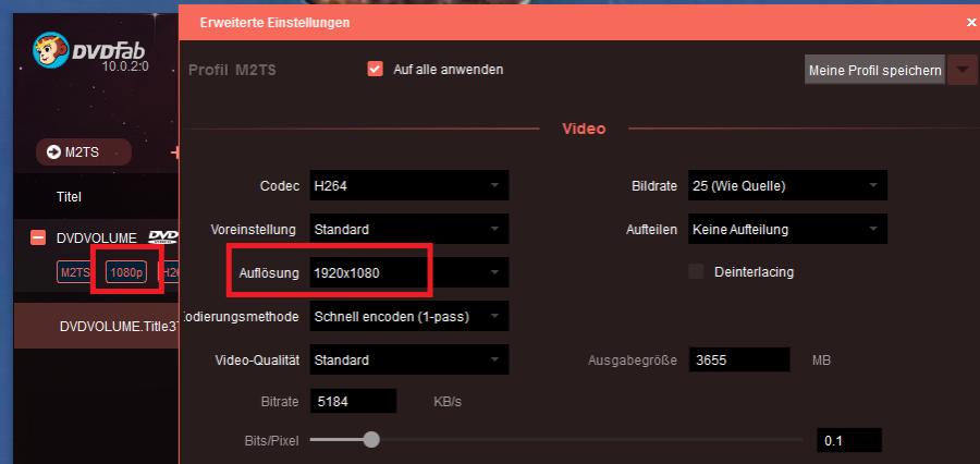

          Hi Dao,
          DVD Ripper mit 1080p geht wunderbar
          Im Ripper auf Erweiterte Einstellung gehen
          unter dem Punkt Auflösung 1920X1080 eingeben und mit OK bestätigen
          Ausgabeformat ist 1080p
          siehe Bild
            wg. der schon vorgegebenen Auflösungen, Denkt man gar nicht daran, dass man da auch von Hand etwas ändern kann..
            Der Hinweis ist natürlich recht gut.

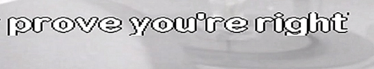

                Untertitel sind abgeschnitten????
                im fertigen Video sind die DVD Untertitel abgeschnitten, egal ob mit oder ohne Deinterlacing. teilweise sind die Untertitel in Ordnung, teilsweise sind auch schwarze kleine Klötzchen am Ende der Untertitel. (Das DVD Video ist im Original 4:3 und wurde mit DVD Fab auf 16:9 gezogen. Die Untertitel sind im Original einwandfrei) Bilder von den Untertiteln siehe Anhang.
