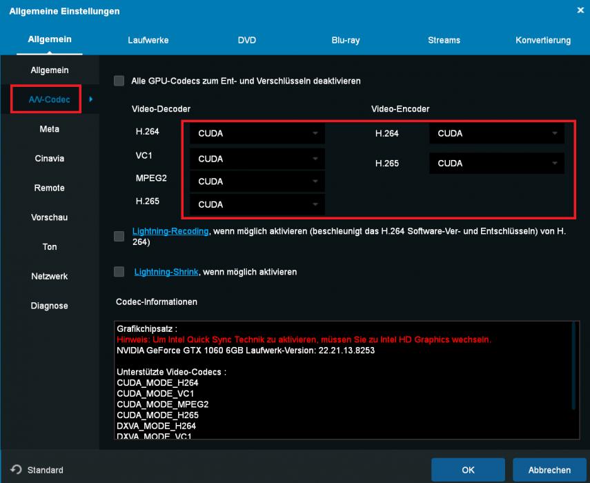

    Ja das geht. Wenn Du eine AMD Graka hast, musst Du in den Einstellungen "AMD APP" einstellen.
    Leider behandelt Fab AMD ein bisschen Stiefmütterlich im Bezug auf Aktualität.
    Ich habe eine Nvidia Karte die Cuda verwendet. Da brauch ich für einen Film ca. eine Stunde.
    Im Prinzip gilt, je schneller die Graka desto schneller wird Decodiert.

            Ne, das liegt an der Graka und an den Cuda Cores die Sie hat.
            Je mehr, desto schneller wird Decodiert.
            Deine GTX 770 hat zwar mehr Cuda als die 1060 aber glaube auch eine ältere Chip Struktur.
            Mit meiner 1060 brauch ich je nach Film und Format ca. 30 Min bis 1,5 Std.
