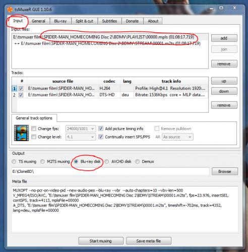

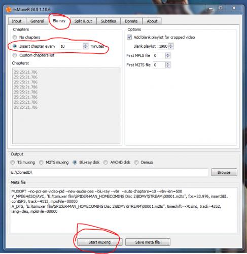

                    Dann greift man zum tsmuxer, da diese Option ( Blu-ray splitten/verteilen) bei Fab nicht vorhanden ist
                    Click image for larger version  Name:	656565.PNG Views:	1 Size:	47.1 KB ID:	348249
                    Click image for larger version  Name:	5+655654.PNG Views:	1 Size:	37.5 KB ID:	348250
                    fertig und funktioniert!!
