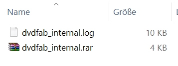

                          @ hoffer . Es ist schon komisch das es noch keinen aufgefallen ist .Aber ich kann die Datei dvdfab_internal nicht hochladen es kommt immewr eine fehlermeldung Your file of 6135171 bytes exceeds the limit of 700000. dvdfab_internal.log .
                          mfg

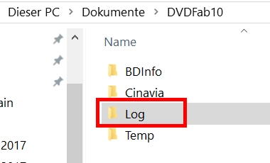

                            schon mal versucht das File zu Packen (RAR)
                            UND DEN ORDNER VOR DEM ERSTELLEN DES FILES ERSTMAL LÖSCHEN Click image for larger version  Name:	ssss.jpg Views:	1 Size:	30.1 KB ID:	349632
                            Beispiel einer BD: das ganze wird so um einiges schlanker !(10.000 oder 4000 bytes)
