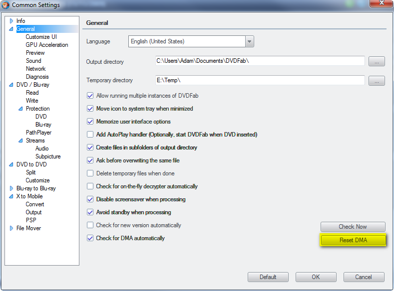

                Setzen Sie die DMA um festzustellen, ob das hilft. Bild angeschlossen
                  hallo,
                  danke für die info.
                  jetzt weiss ich an was es gelegen hat.
                  das video das ich noch unter windows vista von dvd auf festplatte gerippt habe und jetzt unter windows 7 versucht habe zu konvertieren in avi, war wahrscheilich fehlerhaft.
                  hab eine dvd genommen und habs direkt von der dvd in avi konvertiert.
                  klappt ohne probleme.
                  anscheinend hat dvdfab die einstellungen gespeichert und hat es nicht gändert.
                  danke für eure hilfe.
