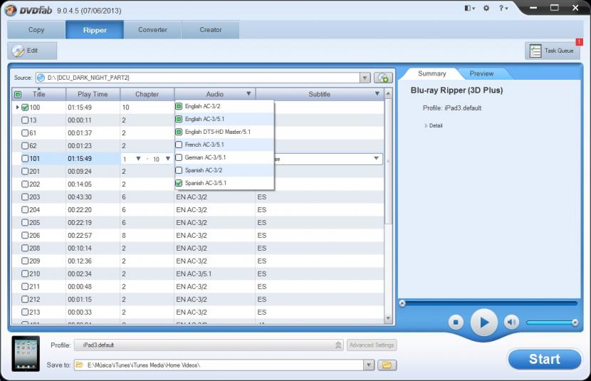

    Estoy intentando ripear uno de mis BluRays, Batman - La leyenda del Caballero Oscuro (Parte II) pero no consigo seleccionar correctamente el audio a usar para el fichero de salida.
    El disco incluye audio Castellano y Español, ambos en Dolby Digital 5.1. Pero en la lista desplegable, sólo me aparece para seleccionar el audio Español y no encuentro la forma de poder seleccionar el audio Castellano.

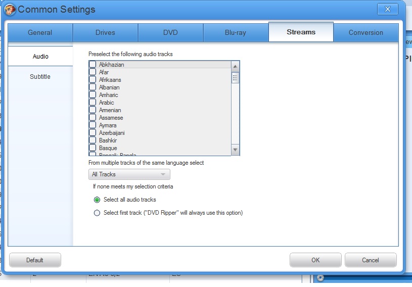

    Ya probaste ir a common settings (ajustes del programa ) y ver que la opcion select all tracks,(seleccionar todos los audios) esta seleccionada? si no es asi seleccionala, igual para los subtitulos.una ves que ya esta hecho eso selecciona solo la pelicula en el modulo de blu-ray y a tu derecha veras la informacion de todos los idiomas y subtitulos que vienen en el disco,si el idioma que quieres no esta seleccionado con una palomita solo hasle click ahi, esto es para las versiones 8, para las versiones 9 creo que es lo mismo,la mia la tengo en ingles,no se como diga en las versiones en español,si necesitas mas ayuda hasmelo saber y preguntare en el foro y traducire para ti tus preguntas ahi..

      He marcado las opciones que me has dicho (ver adjunto idiomas.jpg) pero al meter el disco, sigo sin ver las opciones para seleccionar el audio en castellano (ver adjunto idiomas-2.jpg). Los dos "Spanish" que aparecen corresponden al doblaje en español, pero no hay ninguno con el doblaje en castellano (y existen, porque en el reproductor BluRay, al meter el disco lo primero que me aparece es una pantalla donde debo seleccionar "castellano" o "español".

        Yo no tengo esa pelicula en blu-ray para probar, y basandome en tu foto de idiomas 2 veo que el disco viene con 7 audios incluidos y me pregunto si ya intentastes mirar la pelicula con el programa usando el modulo de blu-ray---main movie y usando preview una ves que la pelicula comienze hasle click en cualquier parte dentro de la pantalla de preview con el boton derecho de tu mouse y escucha los audios uno por uno para que veas que audio es cada uno de ellos, quiza uno de los dos en español que muestra es el que tu quieres, si es asi solo toma nota de si es el primero o segundo de ellos y elige ese, espero que eso resuelva tu problema,pero si no es asi y como me das a entender que tu hablas ingles te recomiendo que uses el foro en ingles y quiza alguien que tenga esa pelicula en blu-ray tambien, te pueda ayudar mejor que yo.....

          Gracias por tu ayuda. He utilizado la característica que me has dicho y parece que el primer audio es el que está en castellano. Aunque me confunde un poco porque parece que ese audio es sólo estéreo mientras el audio en español lo marca como 5.1 (en la carátula ambos ponen que están en 5.1).

            Acabo de revisar la lista de nombres de los idiomas y no viene la palabra castellano en ella, creo que por eso te marca como español el primero y segundo idioma incluido en el disco, pero vienen las palabras Catalan y Galician que me imagino son variaciones del Español usado en España,creo que puedes ir al foro de request y pedirles que si pueden incluir (agregar)la palabra castellano a su lista de idiomas y subtitulos en futuras actualizaciones del programa para que asi en el futuro si alguna pelicula esta doblada al español(castellano) lo marque asi y sepas cual exactamente es el idioma.Espero que al terminar con tu proyecto salga como tu lo quieres...
