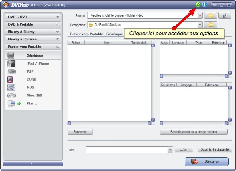

        Modifier les options d'accélération vidéo
        Bonjour PAUL168,
        Pour désactiver le décodage DXVA il faut cliquer sur la coche verte en haut a droite de la fenêtre principale (Options), puis dans l'arbre de gauche de la fenêtre d'option, choisir Général/Accélération GPU, puis faire passer le champs "Décodage vidéo"/H.264 sur Logiciel (au lieu de DXVA).
        En espérant que cela fonctionne pour vous également,
        axelbd
