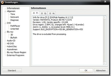

    Wenn ich mit DVDFab Passkey ein Image erstellen möchte, dann passiert nichts, d. h. Passkey startet nicht um die BluRay auszulesen.
    Starte ich DVDFab BR-Copy um eine Kopie zu machen, dann funktioniert das.
    Da ich mir erst vor kurzem eine LFL für Passkey und BR-Copy gekauft habe, bin ich ratlos, warum Passkey nicht arbeitet.
    Das BR-LW arbeitet ganz normal, wenn eine Daten-DVD o. ä. eingelegt werden.
    Ich bekomme folgende Fehlermeldung:
    Wer kann helfen?

    Hi Sheldor.
    Schau mal ob dein dein drive ein haken hast in "Einstellungen/Ausnahmen".
    Falls hier ein "haken" vorhanden ist,startet passkey nicht.
    Falls dies der fall ist ist es notwendig passkey zu beenden und neu zu starten,sonst hat die änderung keine wirkung.
    Hoffentlich hilft es dir,und hoffentlich ist es verstehbar (ich bin kein deutscher).
    Grüss Hasse

      Vielen Dank,
      das war es. Das Laufwerk war als Ausnahme angewählt.
      Ich habe den Haken entfernt, das NB neu gestartet, und dann ging es.
      Danke und einen schönen Sonntag noch.
