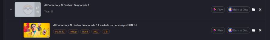

      Al Derecho y al Derbez S1E1 > https://vix.com/es-es/video/video-4549316
Name:	ADYADB S1E1 metadata.png
Name:	ADYADB S1E1 actual download.png

          .. but "Al Derecho y al Derbez.s1e01" in 1080p is fine for me
